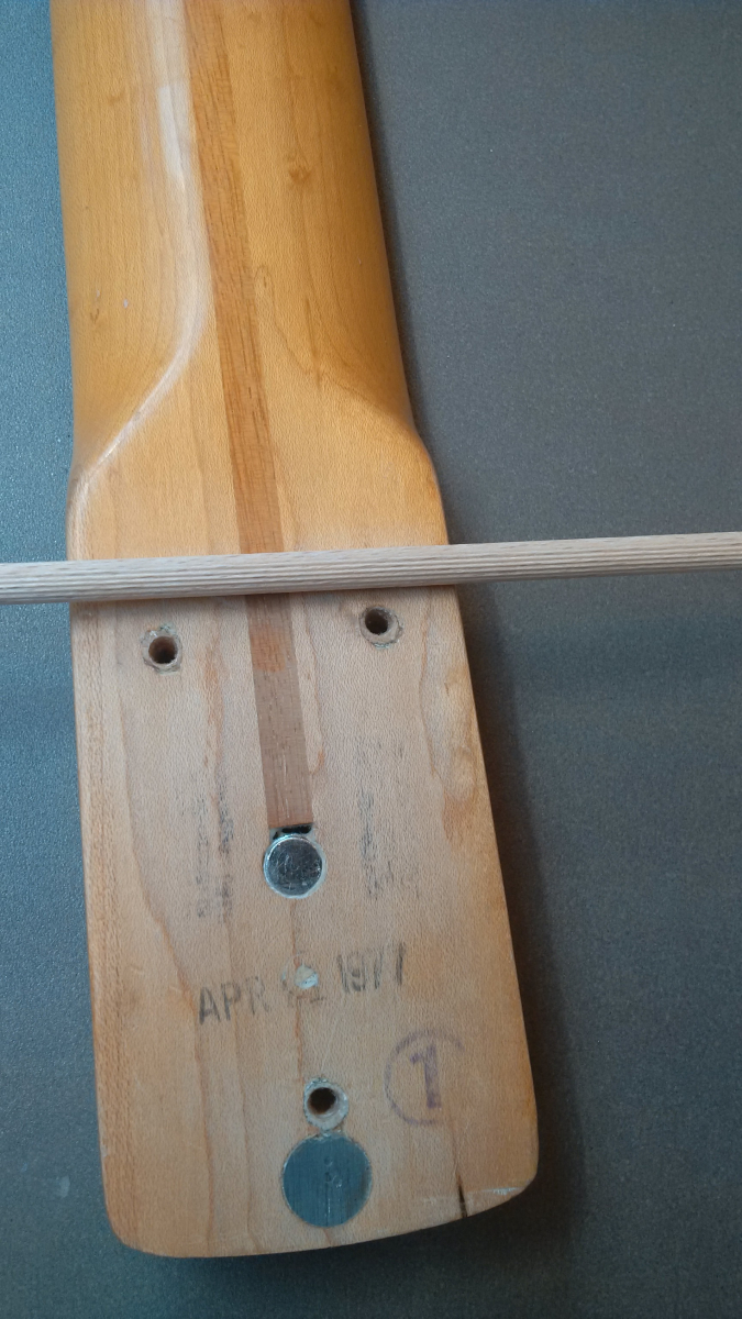

perfecto, mira una foto de un mástil de un bajo music man stingray del 77 que reparé, tenía los agujeros del mástil agrandados y no agarraban los tornillos, taladrar, encolar con titebond classic, dejar secar 24 horas... ha quedado perfecto, y ni que decir tiene la tensión que soporta un bajo en esa zona
