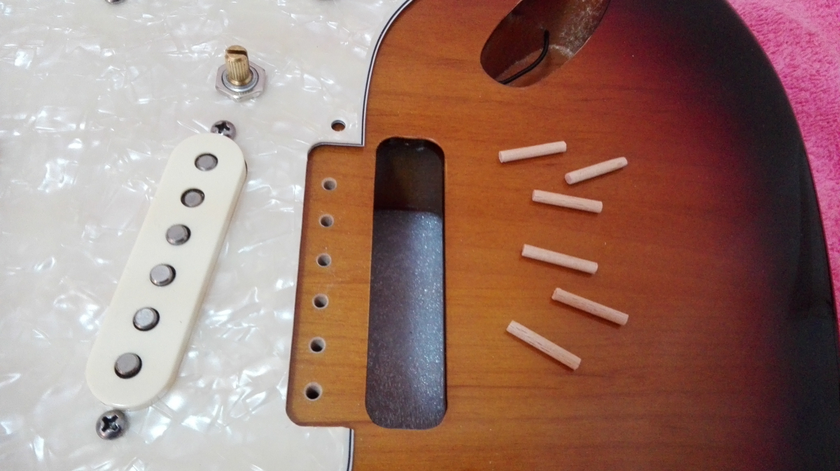

#1 Hace poco tuve que rellenar unos agujeros de un cuerpo, y empleé espigas de madera de haya.
Te paso una de las foto, y el enlace donde explico cómo solucionar el tema:
index.php?controller=forum&action=view_attachment&attachment_id=106658
https://www.guitarristas.info/foros/modificacion-fender-strato-usa-60-aniversario/293084
Suerte con la operación!
