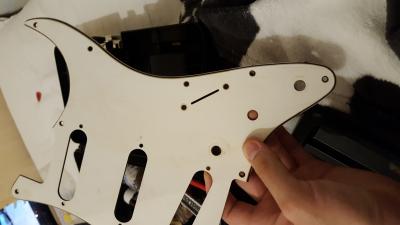

Esta foto es de cuando le aplique el betun de judea, pero ya os digo no me quedo para nada como la del telerelic me quedo un poco raruna, ademas como han comentado depende del plastico tambien este es un golpeador normal y el de la tele era uno nacarado. Asi que como veis el betún de judea es ideal para conseguir el efecto roña pero no consegui el marron amrillento, luego subire otra foto de despues de 36 horas de cafe

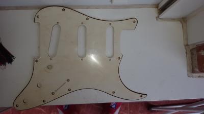

Aqui os posteo unas fotos de el golpeqdor pasada 40 horas tiene muy buena pinta

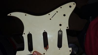

Otra foto mas tras 40 horas volvere a dejarlo otra vez con cafe hasta que me lleguen el selector y los controles

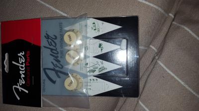

Hola a todos otra vez, ya me llegaron los controles de tono y la perilla. La verdad que muy bien todo super rapido, además me llamaron para decirme que no tenían los controles de tono de color blanco pero si en el color crema vintage. La perilla es blanca pero haremos el mismo tratamiento que el golpeador un pelin de lana de acero y cafe. Y ya queda dar los toques finales al golpeador y creo que hare lo de ponerle en la parte de abajo la cinta de aluminio de fontanero, de todos modos esto ultimo aunque hubo un user que me dijo que si podía alguien más me lo podría confirmar?

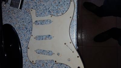

Y este es el golpeador de spues de casi 4 dias en cafe
