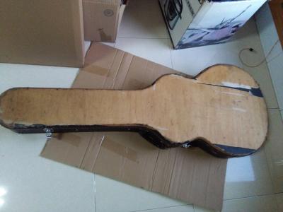

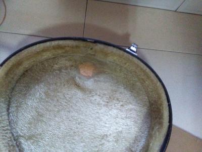

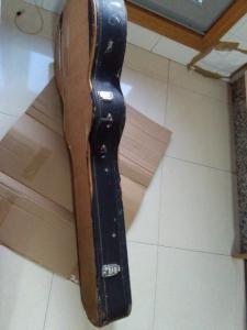

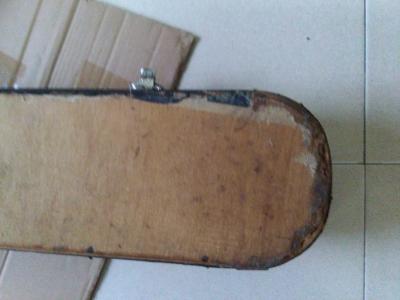

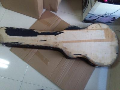

Me ha regalado el gran Juan un estuche antiguo de Ibanez para una 335 de los años 80 que está muy currado y al que le falta el tolex de la parte superior e inferior (por suerte el más crítico que es el de loa lados está bastante decente y ,salvo algunas "calvas", no necesita nada más que pegar las partes levantadas). No tiene el logo Ibanez por lo que toca hacer una reproducción (ya tengo un sitio de mano buenp, bonito y relativamente barato) así que necesitaría un escaneo o una foto con buena resolución del original y pasarla a una chapita para hacerle los taladros para meter sus correspondientes tornillos.
La segunda cuestión es no sobrepasar en el 50% el coste de uno nuevo (150 euros más o menos) ya que podría no compensar hacerle nada.
He pensado en conseguir un tolex similar pero desconozco cuál puede parecerse sin ser pasado de precio y qué técnicas utilizar para su restauración. Adjunto fotos para que veais como está en estos momentos. Escucho vuestros consejos a ver qué se pùede hacer.

¿Conocéis algún sitio para comprar un tolex negro que sea resistente y ajustado de precio?

Pues manuel como son dos lados tendras que coger 2 metros o sea 50 € bueno si el ancho es 50cm te vale un metro de tolex para te hagas a la idea.
No vas a encontrar eneste territorio megaofertas no las hay
Por cierto que material lleva de proteccion por debajo del peluche?

Me voy a acercar a un sitio de telas y retales a ver que encuentro en falso cuero o similar. Buscando buscando en el baul de trastos me ha aparecido dos trozos de tolex para Vox a ver si hago un lado aunque es algo rugoso.
Los Rockcase que compre fueton de vuelta, la strato y la tele bailaban dentro demasiado, no me fip un oelo,en cambio en este la335 queda perfectamente sujeta.

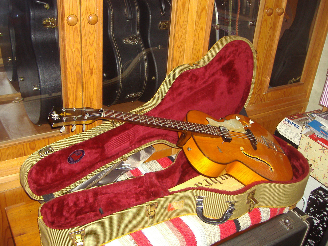

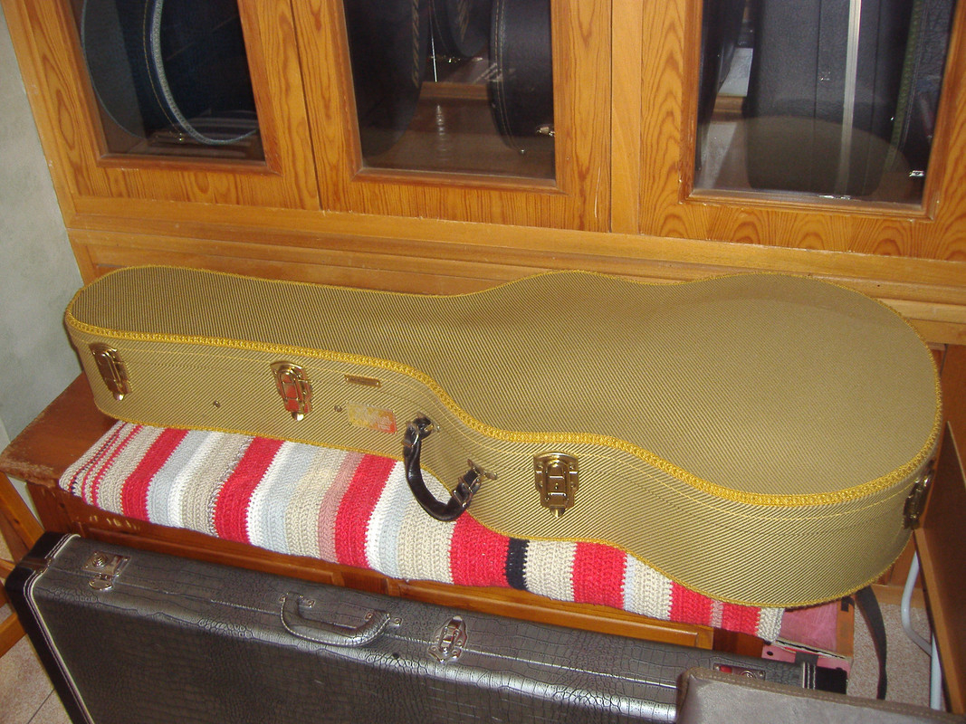

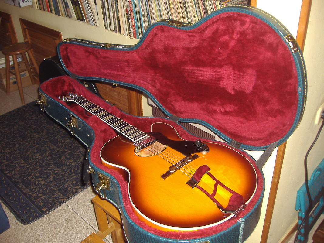

Estuche Harptone, para mi Hagström Jimmy de 1977.
Otro mas, estuche de la misma marca que protege mi Höfner Senator (1959/1963) , se puede observar en los cantos, sin ese galon el tweed estaria deshilachado.
No lo he impermeabilizado.
