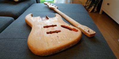

Regalo bajo Burns de 1965. cuerpo y mastil.

Hola a todos!
Ya hace un par de semanas que visité al compañero Juan y me obsequió con el bajo. He de decir que fue un enorme placer escuchar de primera mano tantas historias y romper mucho mito, y el privilegio de probar las mejores guitarras acústicas que he tocado en mi vida... Me sumo a la lista de enamorados de la Lowden de tapa de cedro Juan! Jajaja que preciosidad, que sonido, que tacto... Lo tiene todo!
Por otro lado, sigo en oa búsqueda de repuestos para el bajo, y la verdad es que la cosa esta dificil.
Lo más factible que he encontrado ha sido un kit de electronica de bajo Burns Marquee en AliExpress
https://m.es.aliexpress.com/item/32948718486.html?trace=wwwdetail2mobilesitedetail
Y aprovechar lo que pueda de él, buscando posteriormente a alguien que pueda mejorar las pastillas con imanes e hilo de cobre de calidad, sustitución de potes, etc...
También podría tratar de fabricar un golpeador a mano...
Lo complicado va a ser encontrar las clavijas originales, y el selector.
Un trabajo complejo, pero seguro que con paciencia lo conseguimos.
Otra vez, gracias por todo Juan!

Pato
por el 13/10/2019
Vamos avanzando con el decapado...
Lo siguiente será restauración de diapasón (tiene un chip grande en la ranura de la cejuela-guía) y reentrastado.
Abrazos a todos!

Pato
por el 14/10/2019
#33 Pues de momento lo que he visto es que se le dió imprimación y pintura sin quitar el barniz original, quizá por eso no se le dió barniz tras la pintura roja, lo cual ha ayudado a que el decapante haga su trabajo.
Como me temía, se fresó el frontal del cuerpo para encolar posteriormente una lámina de unos 10 mm aprox, con los cajeados para pastillas fender jazz, y digo cajeados porque no están hechos con fresadora ni cuidado, incluso hay más hueco por dentro, "a bocaos".
La madera es tilo, es muy ligero, y, por lo menos, el artista tuvo la idea de encolar el trozo de madera también de tilo, siguiendo la misma dirección de la veta, pero las juntas están llenas de huecos y pintura, habrá que desencolar todo y fresar bien... Hay curro.
Pero tiene buena pinta, el mástil es de buen arce, y como decía Juan, está tieso como una vela.
