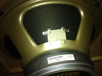

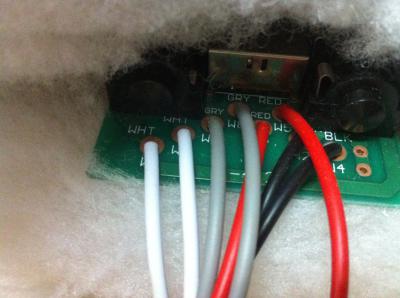

Reactivo éste tema debido a que me he animado a hacer unas mejoras en la pantalla :transformacion: , y al abrirla, cosa que me costo mucho y tuve que sacar una de las asas laterales para hacer presión desde dentro, se me desconectaron directamente los cables, cosa que hizo que no pudiera ver cada uno donde iba conectado, agradecería de todo corazón que me pudieras ayudar "awaplax", o cualquier otra persona si lo sabe, a saber que cable conectar a cada altavoz ... Tenemos 8 cables i dos conexiones en cada cono como se muestra en las fotos, ¿cual con cual? :proteston:

Pues a ver; segun fotos que tengo por ahí a ver si te puedo ayudar.
De todas maneras aunque se te hayan soltado los dos cables que van a cada altavoz, estaran trenzados entre si.
En la mia cambian los colores:
Deduciendo por las fotos en la tuya iran (visto por detras):
En los dos conos de la izquierda, los cables rojos (+) y grises (-)
En los dos conos de la derecha, los cables blancos (+) y negros (-)
Repito, seguro que los cables ya van emparejados (trenzados) asi que solo los tienes que volver a conectar en el lado que corresponda, da igual que la pareja del mismo color la conectes en el de arriba que en el de abajo.
Si necesitas algo mas, aqui estamos para cualquier cosa.
Un saludo.
(trenzados)

Muchas Gracias! Mañana que iré al local de ensayo veré si funciona todo. (¿Alguna forma de comprobar si esta todo bien conectado en el sitio que toca...?

Perfecto! Garcias por todo! Lo unico es que el altavoz de arriba a la derecha parece que suena menos...

Si quieres mandame una foto que se vean bien los cables y la placa y te lo miro. Porque no es normal que suene menos.

Perdonad por no haber dicho nada antes, he estado con mucha faena... El otro día comprobé si salia por todos y si, fui yo que el día que lo miré por primera vez no estaba muy fino! jajajaja
