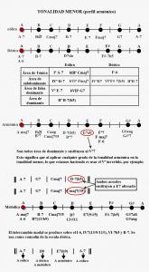

bueno, ahi te va un esquema del perfil de la tonalidad menor, imagino que lo entenderas ya que veo en tu curriculum que has estudiado y tienes experiencia.
imagino que sabras que no es necesario reflejarlo en la armadura,
A-7 / D9 / Fmaj7 / E7#9
para A- normalmente eólica, aunque dorica tambien vale
para D9 usas A dorica o melodica
para Fmaj usas A eólica
para E7 usas armonica de A
el tema esta en A menor y la armadura es la que es, todas naturales,
pero bueno, como tu ya seguro te lo sabes pues le valdra para otros.
saludos
https://files2.soniccdn.com/old/1695244c3caacfceda8.png
saludos

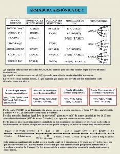

es que una armadura armonica no es la armadura a la que tu te refieres.
la armadura de comprende los modos griegos, sin embargo la armadura armonica es la que admite todos los acordes que por atraccion armonica tienden a ir hacia la tonica o los acordes diatonicos de la tonalidad.
esta es la armadura armonica y comprende todos los dominantes alterados y sus sustitutos,
yo no estoy contradiciendome, lo unico que pasa es que a ti creo que se te escapa esto, vamos que no se puede saber todo
marcosgtr
por el 13/07/2010
todos los acordes que ves en ese esquema pertenecen a la armadura armonica de C en este caso, lo que significa que estan dentro de C pero claro, no el tono de C al que tu te refieres sino mucho mas ampliado.
https://files2.soniccdn.com/old/1695244c3cae61df1c9.png
En ese caso creo que tenemos sustanciales diferencias de criterio. Decir que estos son los acordes de la "armadura armónica" y listo, que cualquier combinación será tonal, a mí no me parece cierto, es lo que intento argumentar desde el principio. Cuando yo hablo de C incluyo los conceptos de dominante secundario e intercambio modal, no solo las siete notas diatónicas de C mayor, doy cabida a las doce notas de la escala cromática. El cuadro que tú me muestras no me dice nada acerca de como se encadenan los acordes, porqué unas progresiones son más comunes que otras. Es como darle a alguien un diccionario de un idioma que no conoce y decirle que todo está ahí. Pero eso no es cierto, no nos podemos olvidar de la gramática. Compara las dos frases siguientes, tienen las mismas palabras. La segunda es incomprensible. La tonalidad funciona igual, teniendo en cuenta el "hecho cultural" del que hablaba Vang.
La Selección española ganó el Mundial de fútbol en Sudáfrica.
De ganó Sudafrica española el en Mundial selección la fútbol.
