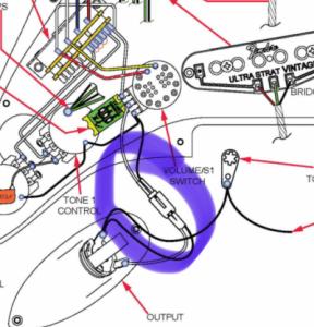

Hola, tengo 2 consultas:
1- alguien sabe que referencia usa Fender como conector entre el pickguard y el jack? Es el esquema de una Ultra actual. Adjunto foto señalando la pieza concretamente
2- En Este mismo esquema de conexión, dejan la masa que viene del puente junto con la masa del cuerpo, y de esta al jack en vez de al pote de volumen junto a las pastillas, la veis correcta realizar en cualquier caso? Lo veo mucho mas practico de cara a realizar futuros cambios entre pickguards y / o modificaciones de electronica, que opináis?

La masa sale del Jack en dos caminos. Uno al cuerpo, al apantallado, y al puente, supongo.
Otro al conector, y de ahí a los potes.
En principio sería correcto... Todos los cables negro están conectados entre si a masa.

Fender ultra part #7717592000
Está documentado en internet:
https://www.strat-talk.com/threads/fender-ultra-part-7717592000.608004/

#3 ok, gracias, no lo supe encontrar, de todas formas por lo que leo en el foro del enlace que envías comentan que no venden esa pieza salvo en casos de garantía… hay conectores de este tipo pero no se yo si puede llegar a afectar al sonido poner cualquier conector o si lo que monta Fender tiene alguna característica especial?

#2 Si, es tal como dices, pero siendo la instalación de esta manera mas sencilla y mas limpia a mi modo de ver, no entiendo porque todas las instalaciones que veo tiran estos dos cables al pot de volumen, con lo engorroso que es soldar ese mazacote que se forma al juntarlo con los cables de las tres pastillas…

Cualquier conector compatible de un tamaño similar para no tener problemas de espacio, va a realizar la misma función. No hay ningún elemento ni pasivo ni activo, que tenga intervencion sobre el tono. Es un simple enchufe. Es un tema de comodidad Se podria hacer una conexion directa mediante soldado haciendo un aislamiento con termoretráctil, y salvo el conexionado rápido y el aspecto visual, tendria la misma funcionalidad. No habría diferencias.
Estate tranquilo. Como digo, es un simple enchufe. Disfruta tranquilo de la guitarra 👍.
