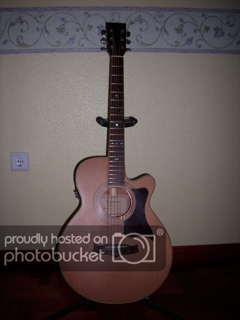

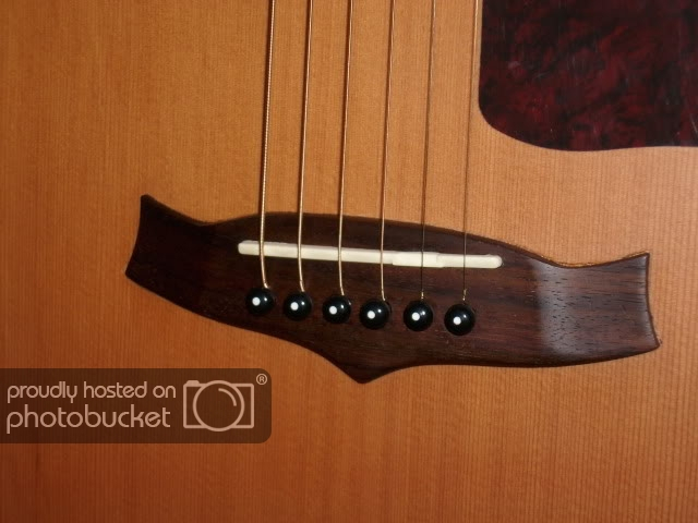

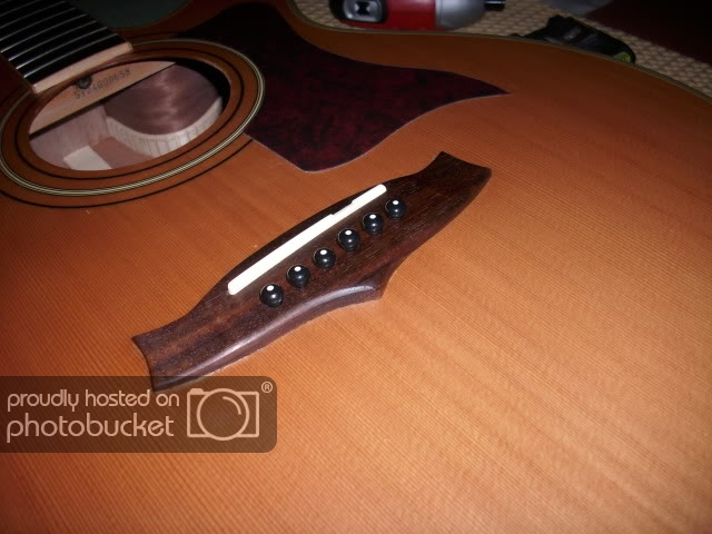

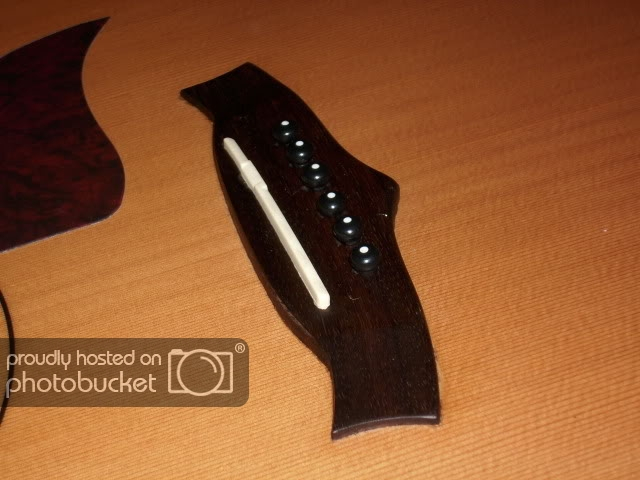

Bueno pues tras soltar la mordaza limpiar el puente un poquito y encerarlo de nuevo ha quedado así
Como voy a estar unos días fuera le va a dar tiempo a asentar un poco.Al regresar le pondré las cuerdas afinaré y para su dueño :brindis:

pues parece que ha quedado bién la cosa, buen trabajo
