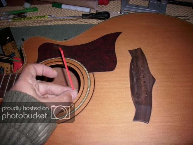

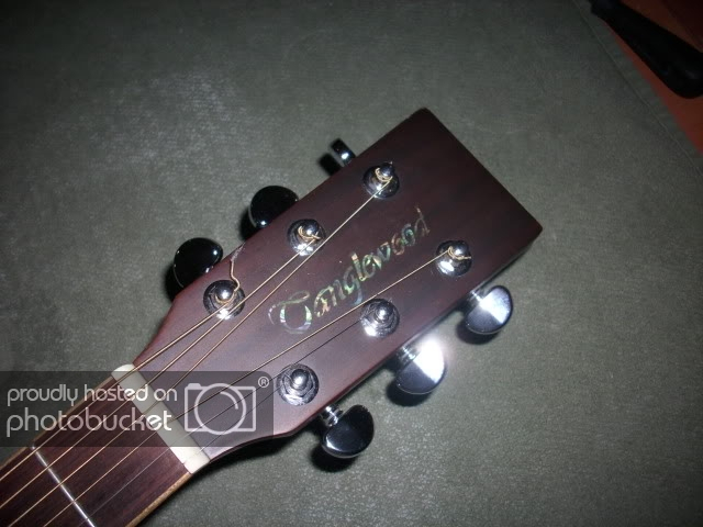

No os aburro con más guitarras a lacar así que tengo este otro trabajillo que os puede resultar interesante.Esta es una Tanglewood y el dueño se puso en contacto conmigo porque descubrió que el puente estaba levantado...:|

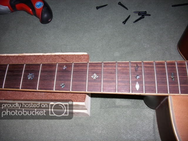

La he quitado las cuerdas y aflojado el alma 1/2 vuelta y bueno también aprovecharemos para reabrillantar los trastes y limpiar y nutrir el diapasón :ok:
La avería en cuestión es ésta :|

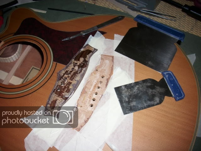

y a despegarlo con una espátula, calor y paciencia sobre todo.perfilé el puente con el bisturí y a meter poco a poco la espátula :ok:

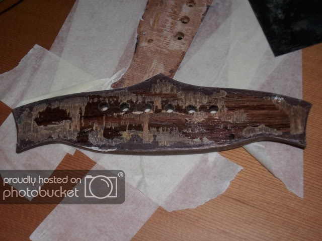

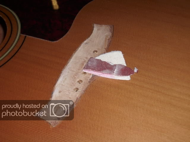

Como podéis apreciar en esta foto el encolado del puente fue de fábrica un poco chapu :-? ...Hay muchas zonas mal encoladas o por las que ha penetrado la laca de poliuretano y claro está pegar pega pero hasta que se despega por la tensión :mad:

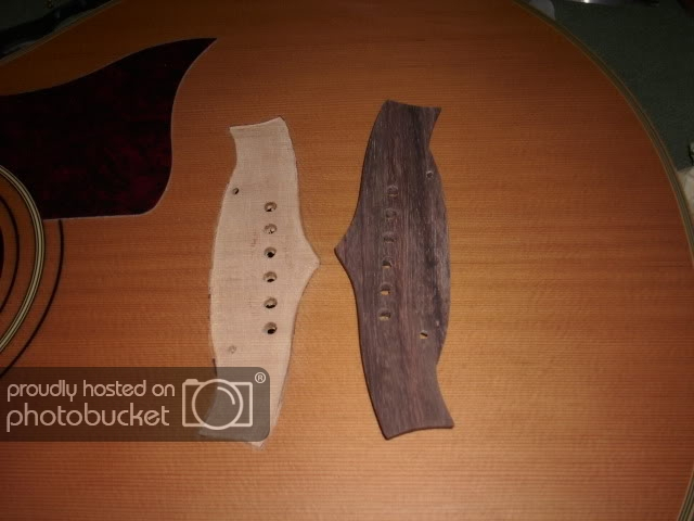

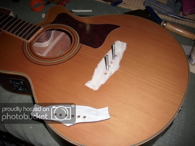

Lo que hay que hacerle es un nuevo asiento,así que dibujamos el puente donde estaba y lijamos poco a poco la siluteta para quitar restos de cola y laca,ello a la superfície de la guitarra y al puente :ok:
Hasta quedar así :ok:

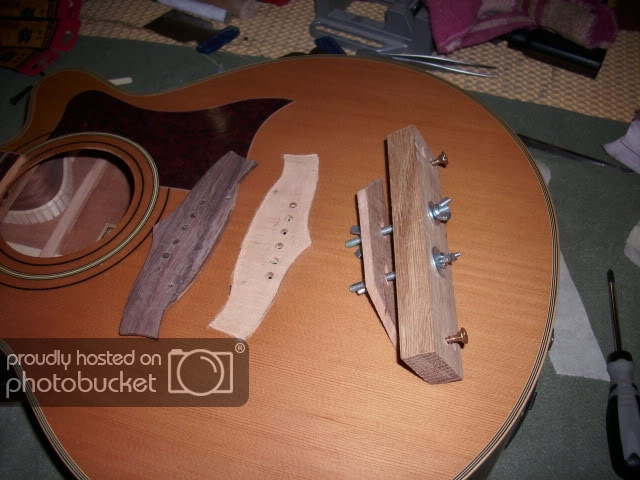

Y listo para reencolar,lo voy a hacer con un inventillo que he visto a un luthier en youtube y la verdad es que es facilón de hacer y funciona cojonudamente.

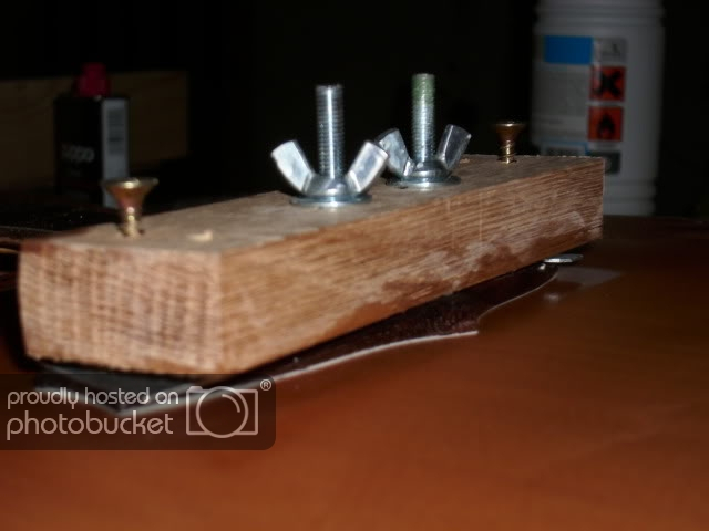

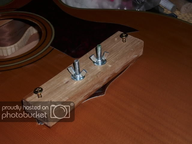

Pongo sus pernos,con la tablilla que queda bajo tapa y cola en ambas caras ;)
y pongo la cubierta superior :si:
Vamos cerrando las mariposas hasta que queda firme y apretamos los tormillitos laterales para sujetar laa "alas" laterales del puente.Inmediatamente va a sobresalir la cola sobrante que retiraremos con un pañito húmedo :ok:

wenas, este trabajito del puente me es super util, sobretodo la idea que me has dado con el utillaje para pegar el puente a presion, estoy con algo similar...

original el sistema ideado para presionar el puente en el encolado.

¿para que son los tornillos que hay a los lados del util?
Para presionar las "alas" laterales del puente y que agarren bien :ok:...Lo he puesto en el post

A mi no me gusta que se tenga que perforar el puente en los laterales, eso nunca.....la parte del centro me parece bien, y lo ideal sería un sistema híbrido usando en los laterales dos sargentos....(edito:no había visto que van en el canal de la cejuela, y aprovecha uno de los bujeros del piezo)
Por lo demás bene, aunque yo hubiera tirado de gubia plana para eliminar la cola y terminar con lija...es otra opción

Es que el puente no está perforado en los laterales Rubio :p..A ver ,esos dos tornillitos de madera están capados y empujan una chapita y esta a su vez al puente..Es que no se ve claro,mil disculpas ;)
