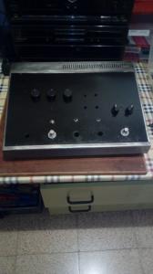

Hola.amigos diyer..andaba yo recageando varios pedales diyer y un muff orig usa modificado con elntone bypass a una carcasa grande procedente de una consola de mrcador de campo de futbol, si como.suena...pero.el.problema q me.trae aqui es q me.he caegado una.de las patitas del germanio que lleva el.kit de musukding del range master..q.ademas trae un.switch de tres posiciones...range clasic, y dos mas q.no.se.bien.pero cambia algo los medios..el.caso es que queria saber primero si podria sustituirlo por.uno.de.silicio y que modelo seria mas.idoneo,dado q.no.es buen.momento para hacer pedidos pues vete a saber cuando te llega.en.fin..de momento voy a sustituir este booster por otro para acabar el proyecto pero intentaria encontrar el.recambio de germ o.silic cuando se pueda..saludos
victron 2112
por el 19/03/2020

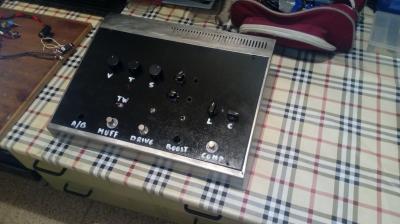

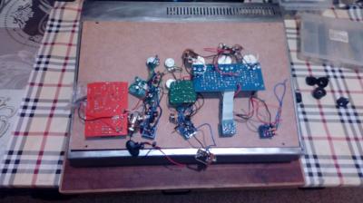

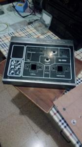

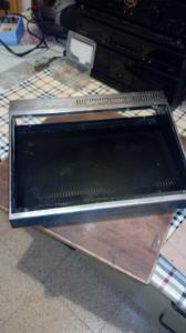

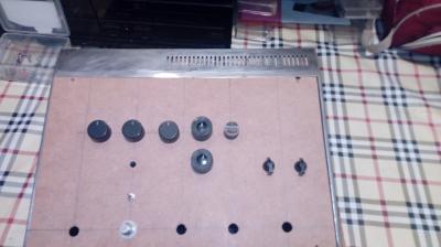

Unas imagenes del proyecto y aver si puedo enlazar con musikding para el germsnio...creo q lleva el ac128'', el proyecto consiste en meter un mxr dynacomp,un booster,un drive q es un clon del ross dist...casi lo.mismo q un mxr dist plus, y para finalizar un pi usa orig mod con tonebypass..y asi hacer un.muff superdeluxe,todo acabado en.una ab box para poder mandar dos señales a ampli etc..saludos
victron 2112
por el 19/03/2020

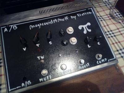

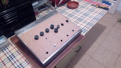

Aqui como va quedando el engendro saludos

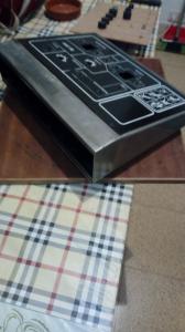

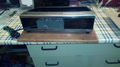

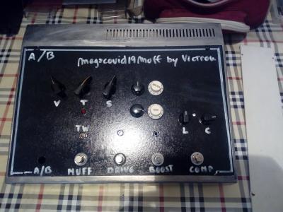

Casi a c abado ya elbicho..a falta del panal trasero con las entradas y salidas....
