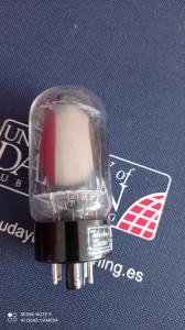

Perdón por lo naif de la pregunta, pero estoy empezando en esto. Tengo un Fender Champ 25 y hace un par de años cambié las válvulas de potencia por unas tad. No toco mucho y he notado cambios de potencia y chasquidos, que achacaba a polvo en las conexiones. Hoy he echado un vistazo a las válvulas y he visto que las dos tienen como grandes manchas circulares de color metálico en el cristal . Aquí la pregunta naif: ¿es esto que las válvulas están medio fundidas? Mando fotos.
Pink
por el 22/01/2022
Llevarlos al técnico, anda..
