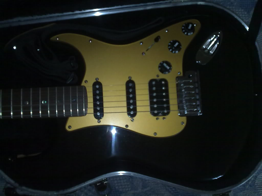

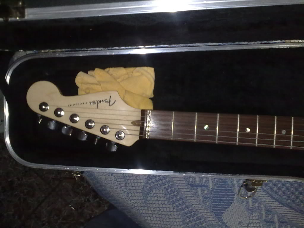

Lo que me mola de la deluxe es la cejilla , pero he visto algunas que no la llevan , si he aprendido a poner fotos es esta ;
Dicen que la novedad mas importante es que nos quieren subir el IVA para 2010.
Edito , ya que he aprendido , aqui esta el resto , la semana que viene tendra otro golpeador .
