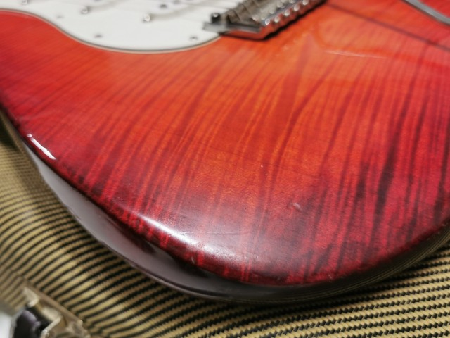

#4 dans, creo que seria la segunda opción.
La guitarra tiene la zona alta del cuerpo que parece que le falta brillo, y es lo que quisiera recuperar. Que se viera como nueva (dentro de lo posible)
Yo creía que me tocaba lijar y rebarnizar, pero si con algún producto, como el que enlaza KuRi puedo solucionarlo, pues FENOMENAL!.
Adjunto una foto, no se si se aprecia mucho, a ver cómo la veis.
Gracias!.

Si, eso en la zona de reposo del antebrazo es común.
De lo que habla el compañero es para reparar arañazos y demás. Es como lijar y pulir para igualar la superficie y va rebajando el acabado un pelin. Tampoco es algo que hagas cada mes, así que no llegas a la madera, jeje ...
Creo que lo que muestras en la foto con un pulimento y dale que dale es suficiente. El que mejor resultado me da es ese que te decía de carnauba, respeta la nitro que es lo principal. Con acabados en poliuretano no hay problemas.

#8 también tiene algunos arañazos, así que si encima consigo quitarlos pues ya será la ostia.
No se si el producto que ha recomendado KuRi y la cera de carnauba es lo mismo.
La putada de ese es que no lo encuentro en España, en cambio la cera de carnauba sí.
Por cierto, este tipo de cera creo que es la que se usa también para pulimento de coches y es más barata que la Dunlop.

Si, se usa también. Pero fíjate si lleva más abrasivos o devastadores, que sería más agresivo.
