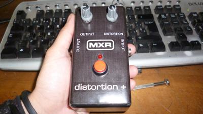

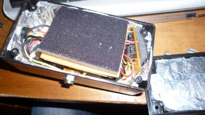

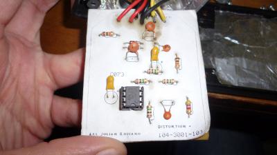

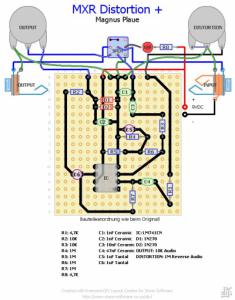

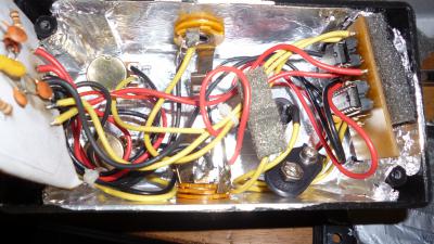

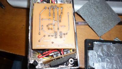

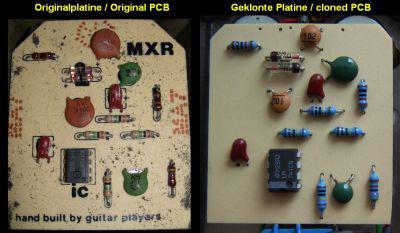

Hola a todos.... un saludo desde Colombia me uno a este hilo para dejar plasmada mi experiencia con este MXR DISTORTION + versión Vintage la cual lo llamo CLON exacto ya que utilice las pistas tal cual a la placa original y sus componentes, me funciono de una..... pero antes de eso por ser el vintage osea que solo viene para funcionar con batería a 9V y sin led.... yo le hice la modificación y ovbiamente utilizando true bypass electronico porque en ese momento no tenia los 3PDT que ya proximamente lo tendra con sus KNOBS (botones) de metal y se vea poderoso al lado de mi KRANK, RAT, DEV/NULL 1, ZW-44 OVERDRIVE.
no es gusto para unos como para otros si..... pero como proyecto de iniciación esta de lujo....
Anexo imágenes de donde lo saque, como hice la modificación para bypass y fotos con link de vídeo sonando mi DISTORTION +
LINK DEL VIDEO:
https://www.facebook.com/photo.php?v=10152466635748536&set=vb.684373535&type=2&theater
¡¡¡¡¡¡MADE IN FACATATIVA!!!!!!!! COLOMBIA

yo e tenido problemas con ese 3pdt electrónico, porque la ganancia que soportan los integrados en menor que lo que entrega el padal, a altas ganancias podría tener ruidos o chirridos, en ese mismo pedal y en todoas als distors e tenido que reemplazar ese swuitch por uno mecanico
GEORGE7196
por el 06/06/2014
Hola..... es cierto... por eso con el DEV/NULL no me funciono de primerazo el electrónico..... pero con este me ha funcionado muy bien..... le doy lo máximo..... y empujándolo con overdrive ZW-44 hecho también por mi... y da potencia en forma....... pero la idea es cambiarlo a interruptor 3PDT y sus botones imponentes... lo pueden ver en el hilo del DEV/NULL pagina 14 y en el hilo del ZW-44 overdrive zakk wylde pagina 6.....
