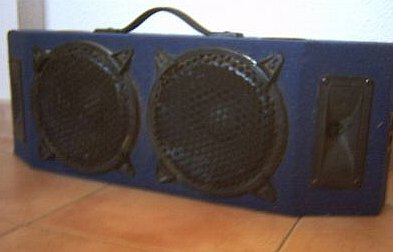

La cosa es que tambien soy poseedor de esta maleta, bueno no es exactamente igual pero del estilo, ea971894c391a6c5a27942e7bae6b-87000.jpg
Había pensado en destripar uno de los altavoces de PC y "insertarlo" en este cacharro, así me evito estar montando placas y tambien obtendré un ampli mas barato aun si cabe de lo que planteais aquí, la única inversión q tendría que hacer es la de compra el jack hembra para conectar mi guitarra.
¿Es una mala idea o ya me puedo estar olvidando? Para ser sincero no tengo ni idea de electronica, pero se q tengo buena maña para montar y desmontar cosas, soldar no me asusta (y sino que se lo digan a mi pobre ps2).
¿Que opinais?

La cosa es que tambien soy poseedor de esta maleta, bueno no es exactamente igual pero del estilo, http://farm3.static.flickr.com/2090/2162519512_a87f10cd9d_o.jpg
Es una mala idea o por el contrario una idea descabellada, es que la verdad no tengo ni idea de electronica ni nada, pero creo que me puede servir.
¿Que opinais?

No se si me has entendido la idea, no voy a utilizar los altavoces del PC sino que voy a "secuestrar" todo lo de dentreo menos los altavoces e integralos en la maleta esa que he puesto en la foto.
Aun así yo uso los altavoces de PC conectados a la pedalera directamente ya que van alimentados por corriente, que es por eso la idea de montarlos en los otros mas grandes y aprovechar la caja que tiene. ¿Entiendes por donde voy?

Te he entendido pero me he explicado mal. con lo de la impedancia me refiero a que el previo de los altavoces de un PC no tiene la impedancia adecuada para enchufar una guitarra directa, sonará muy bajito. (pero claro, es que los altavoces de un pc y los "altavoces" que llevan los "altavoces de un PC" se llaman igual :jajajaja:)
Si te fijas en el video, la idea es exactamente la misma, quitar los altavoces y enchufar ese miniamplificador a una pantalla. :D pero la guitarra está enchufada al POD y el POD al ampli de los altavoces del PC.
Si te va bien con la pedalera, cojonudo... todo correcto
Por otro lado, no se que impedancia tendrá la maleta, pero normalmente a los amplis que usan integrados se le pueden enchufar varias impedancias de altavoces, lo unico que variará será el rendimiento.
La idea es buena. Yo lo montaría, de hecho estuve buscando maletas de esas de oferta, pero todas salian más caras que comprar un altavoz específico de guitarra.

Gracias por aclararme la duda, luego pensando en lo q habías comentado al final entendí a lo q te referías, d echo mi idea no era hacer un "ampli", con su distorsión y tal, ya que como bien dices la idea sería enchufar una pedalera y de ahí sacar el sonido.
Este medio día le he metido al cacharro y de momento parece prometedor el invento, ahora eso sí, tengo el comedor de casa que bueno, da miedo entrar ahí :risa:
Esta noche veré cuando salga del curro q puedo hacer para adaptar todo dentro del cacharro, que por cierto, las maderas de esos altavoces o son todos iguales o por lo menos el q tengo yo es una autentica mier... :mad:
Ya te contaré como me ha ido y si puedo le haré unas fotos a mi creación cutre salchichera.
PD: te mandaría cacharros que tengo en casa pero es q como ves a mi me mola reutilizarlo todo, yo soy de los q piensa q cuando algo no sirve en ese momento pa la saca, q algun día me hará falta y siempre se estará a tiempo de tirar.
