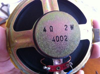

Después de unas semanas buceando por este post, al fin me decidí a fabricarme el Miser. Pedí los componentes, me puse a ello sin mucha fe, ya que era la primera vez que soldaba algo en mi vida. Para mi sorpresa, el ampli... ¡¡ha funcionado a la primera!! El caso es que sonar suena, pero no llega a sonar todo lo limpio que debería. Con el gain al mínimo, se oye un ruido molesto con cada nota, como si fuera un overdrive muy malo. Le he puesto un pequeño altavoz de 4 ohmios que he sacado de un casete viejo...¿Alguien me podría decir a que se puede deber este ruidito??

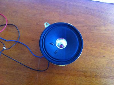

He podido grabar unas muestras de sonido, que es mejor que explicarlo de palabra. La guitarra es una les paul studio con la pastilla del mástil. El primer sample es con el volumen al tope y sin gain. El segundo es con todo al tope. Quizás se deba a que el altavocito que le he puesto no aguanta la potencia... No tengo ni idea, la verdad es que a mi que suene ya me ha hecho mucha ilusión, pero si pudiera hacerlo como en le video de Frasco sería ya sería la leche. Un saludo y gracias. (Lo que se oye de fondo es mi hijo tomándose la papilla :soyunsanto: :soyunsanto:

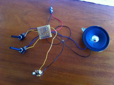

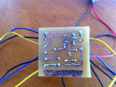

Y unas fotitos, aún sin vestir.

Pues a mi me parece que el amplificador está sonando bastante bien, cuando pongas el altavoz dentro del bafle ganará en sonido. De todas formas, si tienes ocasión, prueba a conectarlo a una pantalla o a un altavoz específico para guitarra. Ten en cuenta que la respuesta en frecuencia de los altavoces de una radio no es la misma que la de un altavoz diseñado para guitarra. El que sature, es normal si tu guitarra tiene mucha ganancia, a mi también me pasa, la mejor solución (a parte de usar un compresor y más cacharros) es bajar el volumen de la guitarra.
guitfan
por el 11/03/2012
¿No tienes un altavoz parecido pero de 8 ohmios? Para que hagas una prueba, con otro altavoz de tamaño parecido, pero de 8 ohmios de impedancia. Si buscas y miras el datasheet del lm386, la respuesta/salida es distinta cuando a la salida se pone una carga de 8 ohmios, 4 ohmios, etc. Aunque ese integrado admite sin problemas esas impedancias.
