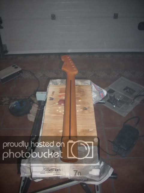

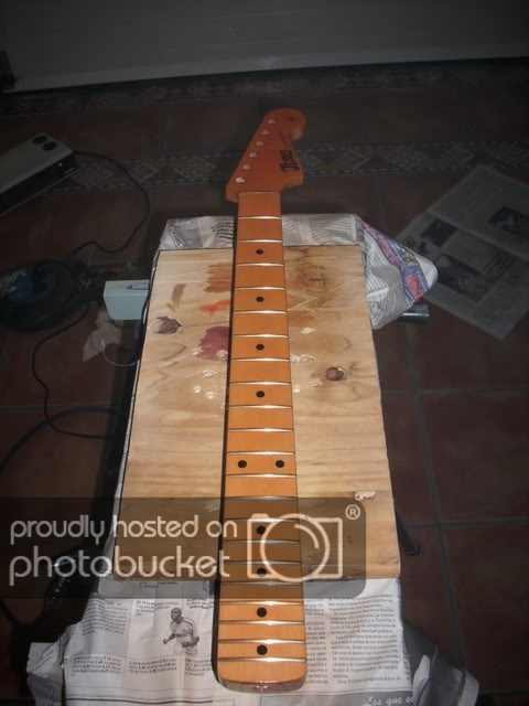

Ya he dado la última capa de laca al mástil.4 de naranja suave,que se convierte en naranjita un muy rico.
Lo dejaré secar unos días ante de pulirlo y sacarlo el brillo.Mientras iré haciendo la cejuela :saludo:

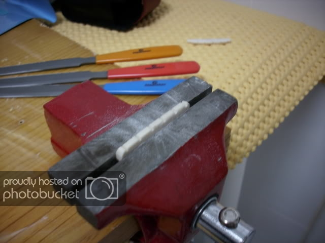

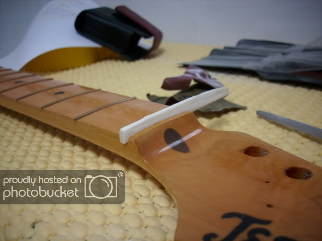

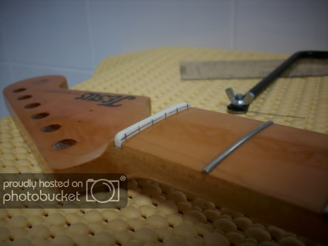

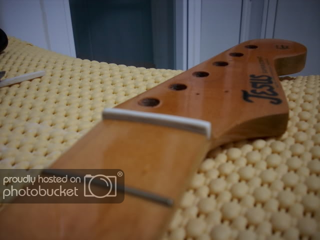

Pues esta es la cejuela que he estado haciendo,de hueso terneril of course
Ya cortadita
La hago unas marcas

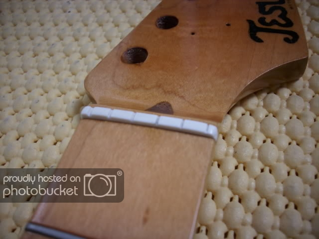

Los canales con unas limas calibradas
pulidita y todo

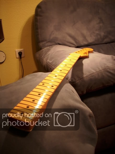

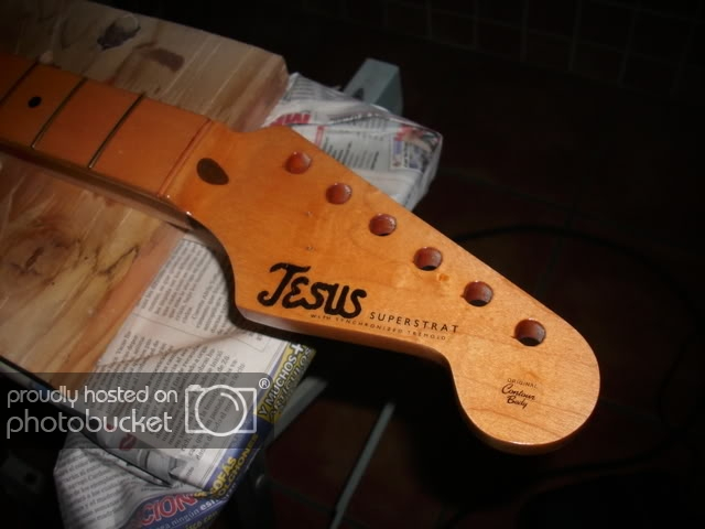

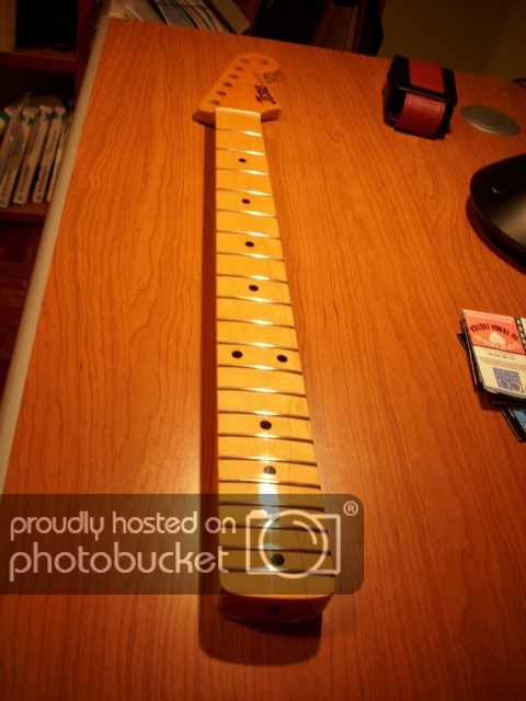

He pulido y abrillantado el mástil y ha quedado así
Mañana voy a ver cómo ha quedado la nitro al enfriarse tras el abrillantado,daré los últimos retoques y en unos días se va con Jesús:brindis:

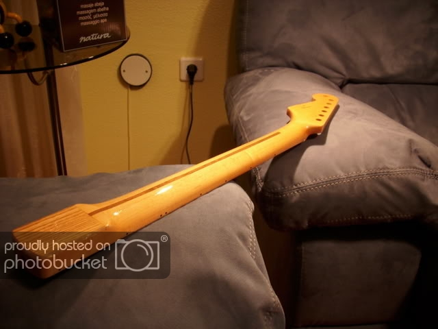

por el 02/02/2009
el mastil tiene alma ??
por que por lo que puedo ver el agujero en el clavijero es pintado
:no_lo_se:
Raúl
por el 02/02/2009
Sí la tiene,es al estilo "mofeta" que llaman por ahí,es decir en la parte de la base del mástil,ahí tiene el tornillo;)

¿Me podías comentar que producto has utilizado para teñir la nitro de naranja? ¿o ya viene la laca preparada?
Yo la idea que tengo es la de combinar con esto...en naranja claro está....
Raúl
por el 02/02/2009
Un tinte en tubo crema universal,es decir que vale para todo tipo de pinturas,ojo hay que ir a poquitines porque tiñe mucho,gotita a gotita lo vas añadiendo a la nitro hasta que consigues el tono que quieres.Lo puedes conseguir en una tienda de pinturas,le pides al dependiente un tinte universal que valga para celulósicos también.Hay otros tintes que son al disolvente que también te pueden valer:ok:
Rubio
por el 02/02/2009
Es que la serie 2000 de Titan es en base nitro.....por eso te lo comentaba y tiene un montón de tonos:
5201 CastaÒo, 5202 Roble, 5203 Nogal, 5204 Caoba, 5205 Cerezo, 5206 Palisandro, 5207 Embero, 5208 Sapeli, 5210 Pino, 5211 Ebano, 5212 Avellana, 5213 Amarillo, 5214 Naranja, 5215 Rojo, 5216 Azul, 5217 Verde.
Raúl
por el 02/02/2009
Pues si es en base nitro bién:ok:
Rubio
por el 02/02/2009
Jeje, ya se que está bien...te lo decía por ver que usabas tú, nunca está de más la información extra....esto de precio los 250ml son 5 euros y pico y seguramente lo tuyo valga bastante menos...

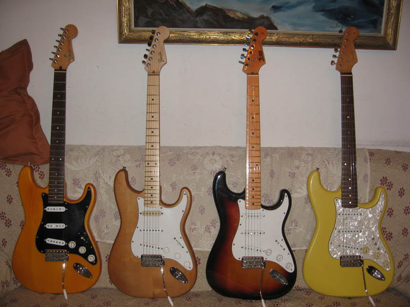

Bueno pos montado el mástil en la que véis ha quedado guapete,junto con el de las hermanas,el segundo de la derecha:-) :-)
:brindis:Otra obra más:brindis:
