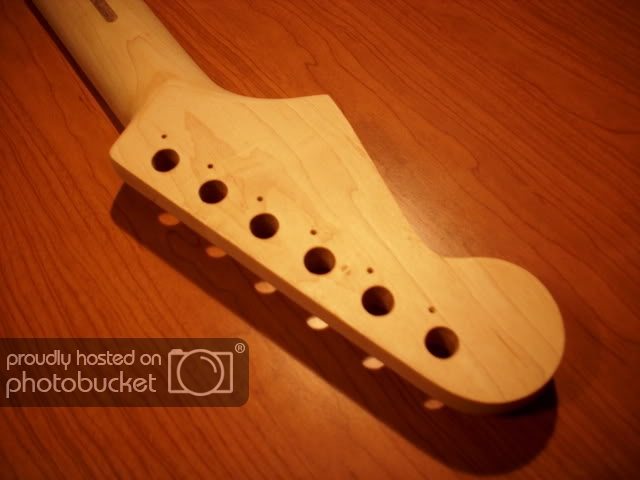

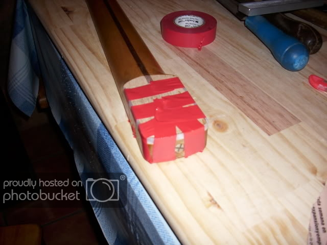

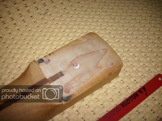

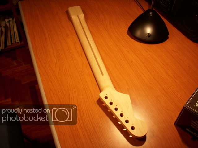

Este es un mástil de strato que me ha pasado un forero de Alicante de alicante que me ha confiado esta reparación.Se trata de eliminar el escalón que se hizo para ajustar el mástil a un cuerpo nuevo de strato en tilo.El asunto es que con el escalón que vais a ver,hay que bajar las silletas la ostia y con todo y con eso las cuerdas quedan un pelín altas
Lo que hago es obturar los agujeros.Para ello uso una barilla de madera de 4mm de diámetro y su cola de carpintero correspondiente,con el fin de retaladrar luego los agujeros para que el mástil quede bien centradito
Encolamos insertamos el palitroque y a esperar que seque
Hasta ahí fácil fácil.

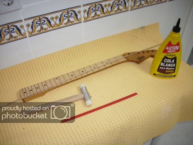

Ahora a serrar el filete que falta :saludo:

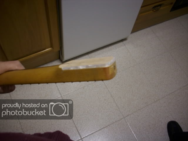

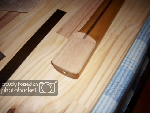

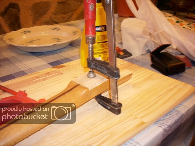

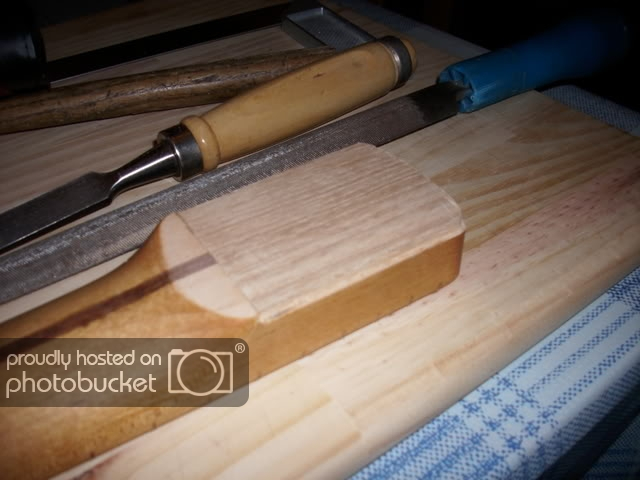

Ahora toca poner el filete que falta:risa::risa:;).He decidido que voy a poner un trocillo de fresno de la teleca que hice,y luego lo voy a dar un toque de distinción al trabajo a ver si a Jesús le gusta. pero es una sorpresa.Ahí está pegado el trocín.
Ahora a secar:saludo:
Raúl
por el 27/12/2008

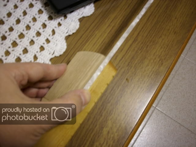

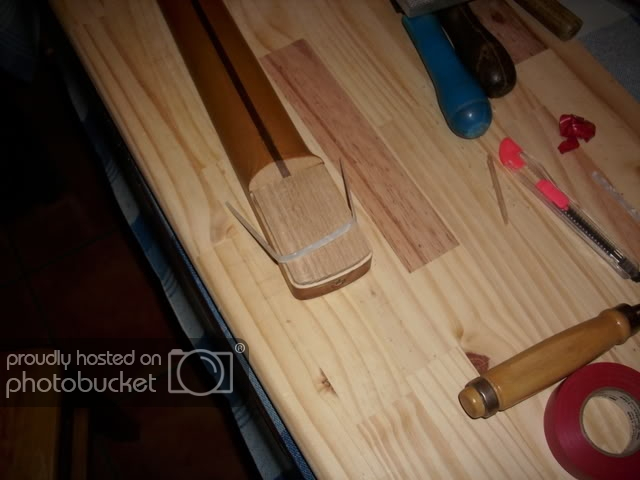

Tras pegar la tablilla la he ido cepillando un poquito hasta quedarla uniforme,y ahora vais a ver cuál es el elemento distintivo que voy a poner.Es una tirilla de nácar acetato para que te luzca un poco en el lateral.
Para ello he ido haciendo con la lima y el formón el escalón donde va a ir
Esa es la tira que he cortado.
Con la ayuda del secador de pelo la voy a ir curvando para darla forma.
Y la pego con un poquinín de epoxi.
Al rato limo el sobrante y queda así de curioso.
Ahora me queda maquear con nitro un poquito el mástil para que el cuerpo de tilo al que va a ir quede acorde y fetén con él. :dedo: :ciao:

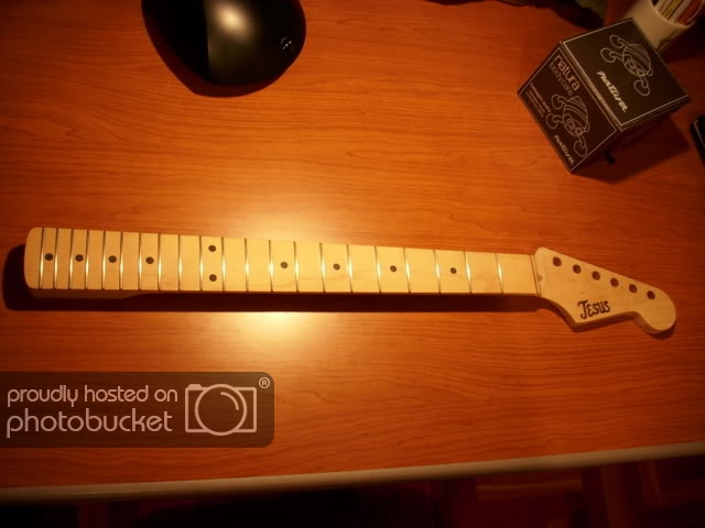

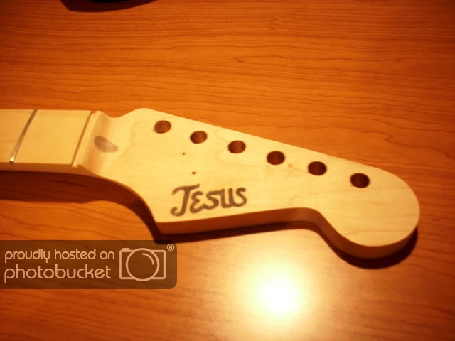

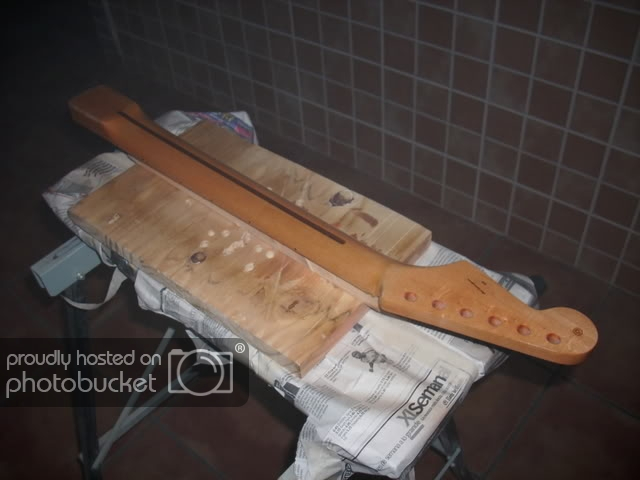

A lo que vamos.Bueno me he puesto a dar una manita de lija al mástil,tenía muchos berretes,y así el acabado será lo más uniforme posible.Lo he dejado culito de niño :ok:
Y este el reverso
Las letras de la pala te van a quedar más integradas :dedo: junto a lo que pienso poner que es sorpresa. :mrgreen:
Y este el envés.
Sacaré brillo a los trastes,que no se diga que no se estrena espada :D
Mañana si puedo el tapaporos.y luego la nitro tinte y otras dos o tres manitas

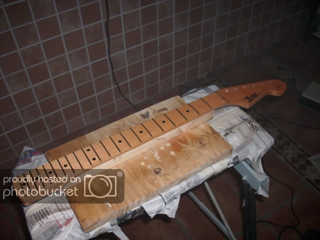

por el 21/01/2009

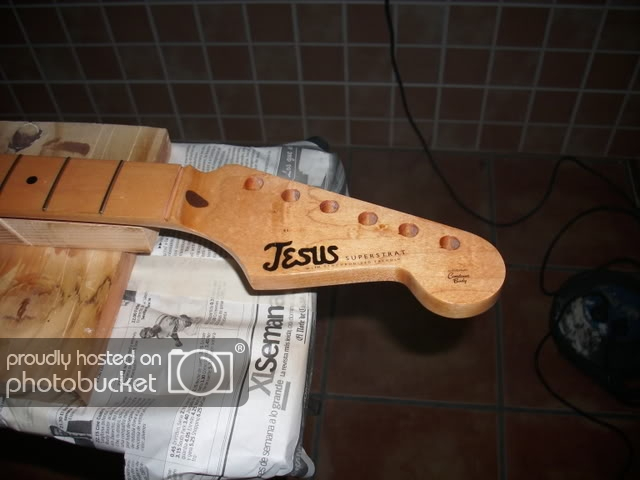

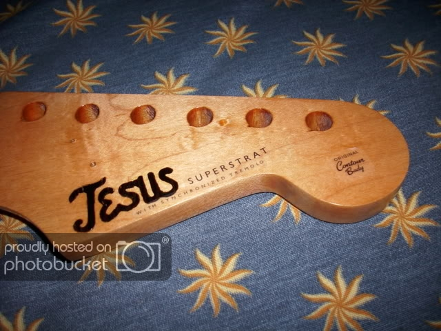

Las pegatinas... ;)
Te quité lo de KIT porque una vez montado ya no es un Kit,es una Jesús Superstrat with Synchronized Trémolo :ok: .Original Contour Body for Tío Jesús :ok:
Unas manos de nitro anaranjada,un poco.
Tengo que deciros que di una mano de naranja que quedó más fuerte y la verdad es que era espectacular pero unos inoportunos goterones me fastidiaron el asunto por no regular bien la pistola aerográfica y tuve que decapar y volver a empezar ,torpeza mía por no comprobarlo antes,pero ahora poco a poco queda un anaranjado suave que le va bién,al ir secando se va a ir acentuando un poco más,si hubiera dado la nitro al natural hubiera quedado blanco como es y como ya sabéis :saludo:
Las pegatinas... ;)

Muy buen trabajo, una preguntilla, con que pintaste el '' jesus '' de la pala?
y otra cosa, se le puede pasar sellador tranquilamente antes de la nitro no?
saludos
Raúl
por el 22/01/2009
Es madera de palorrosa que incrustó su dueño,el tapaporos como el resto y va de sobra:ok:
