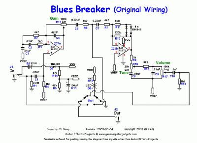

Yo te diría que revisaras el cableado o soldaduras de switch, el condensador c1 y alrededores de la alimentación, también podría haberse ido el integrado.

#3 Muchas gracias por el circuito (y los ánimos) . Mi problema es que no tengo ni potenciómetro para mirar donde puede estar el problema y, aunque lo localice, soy bastante muñón para intentar arreglarlo (puede hacer 25 años que no cojo un soldador).

Me refiero al doble operacional tl072, un componente con forma rectangular y 4 patillas por cada lado, es raro que se averie pero puede pasar.
La historia es que ese circuito tiene "4" componentes electrónicos y propensos a averiarse con el tiempo solo 1 (c1) que es el único condensador electrolítico del circuito, luego como te han comentado los elementos mecánicos son el otro punto a revisar. Pero vamos que en cualquier establecimiento que reparen equipos de audio te lo dejan como nuevo.
