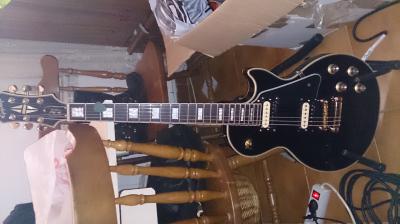

Buenas. Acudo a vosotros de nuevo, a ver si podéis orientarme.

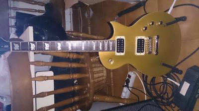

Poseo una epi custom la cual estoy mejorando. Le mandé cambiar cejuela, puente, afinadores, etc y le puse unas pastis wilkinson zebra (no muy convencido), las cuales me sorprendieron gratamente, si. No obstante, estoy teniendo un ataque de marquitis, y me planteo un cambio....... El caso es que tengo una una ltd ec con unas duncan slash y me encantan.
Bueno, al lio que me lio jeje. La ltd la enfoco mas a rock fuerte y la epi quiero dejarla para un sonido cercano ( dentro de lo posible) a gary moore.... Salvando diferencias que tampoco el bicho q la toca tiene mucho nivel.... ( vamos, q soy un muñón).
Que opciones de pastillas podrian ir mejor? Le meto otras sd slash? O incluso dejo las q tiene??? Os pongo fotos de las dos nenitas :locomotora: :locomotora: :locomotora:
Gracias compis por adelantado

Si la LTd con las SD (que son tipo PAF) la quieres para rock más fuerte, yo lo que haría sería ponerle las SD a la Epiphone (perfecto para el rock más clásico que buscas con ella) y pondría unas humbucker con más ganancia en la LTd, que sean perfectas para rock más duro. SD Custom 5, por ejemplo...

Muchas gracias!! Era otra opción, la verdad. Lo que desde luego no quiero es, si hago ese cambio, es meterme en activas ni nada ppr el estilo, ya que me gusta que aunque me valiera para más caña, no perder definición. Cual serian las que me dices?.
Pq tengo tb una ibanez con dimarzio que es brutal en salida. Lo que quiero es tener distintos matices en las dos lp, sin perder ese carácter que solo ese tipo de guitarras me aportan. No se si he sabido expresarlo

Para estilo PAF así clásico de lo mejor que hay sin gastar un dineral es la Seymour Duncan Pearly Gates y la Gibson '57 Classic. Las Slash son tirando a cañerillas pero también pueden valer. Las 490R-498T de Gibson son también una opción y aparte son fáciles de encontrar de segunda mano. Son unas pastillas muy versátiles y ni te va a faltar ni te va a sobrar caña, son las que trae la Custom de Gibson de serie, aparte.

#3 A mí tampoco me van las activas. Si quieres conservar el tonazo LP y al mismo tiempo más ganancia, échale también un ojo a la Gibson 500t, la Duncan Distortion, la Dimarzio Super distortion, la Duncan Custom (como la Custom 5 que te he sugerido antes pero con imán cerámico), la JB (no me apasiona en LPs, pero es cuestión de gustos), la Gibson 498t, la Suhr Aldrich (más pasta pero impresionantes), etc etc. Hay montones de pastillas cañeras para LP...
