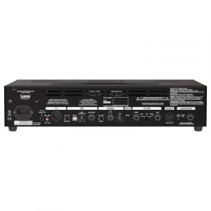

Gracias por responder. Este medio día he estado mirando en mi Laney Iron Heart Studio y tiene la salida DI, creo que la voy a probar. La señal sale limpia o con simulación. A ver si con esto me ahorro de tener que comprar varios cacharros

#4 Hombre, ¡qué envidia! ¡El IRT Studio me parece un cacharro chulísimo que siempre me ha llamado la atención (no tengo uno)!
Pues si, con el Laney seguro que encuentras una manera maja de trabajar.
apoptosis
por el 06/03/2020
Es un cañon, lo unico que hecho de menos es un poco de mas ganancia en el Lead, por lo demás estoy muy contento con el

Mira el manual a ver si realmente la salida DI sale limpia de verdad (el "dry", directo de la guitarra) pero me da a mi que no, y la emulación sea sólo de la pantalla, para ir directo a mesa o a una interfaz de audio para luego usar un IR.
* EDIT. He echado un vistazo al manual y efectivamente la salida DI es la señal procesada tras el previo, no la señal limpia. Sin embargo la conexión USB si te permite grabar la señal limpia (si grabas en una pista estéreo, el Dry sale por el canal izq y el procesado por el dcho). También veo que este ampli te permite un reamp directo, sin reamp-box. Configuras tu interfaz de audio para que la señal dry grabada salga por el usb, y luego conectas la salida Reamp al input del ampli. Pero claro, solo podrías reamplificar con este amplificador; con otro tendrías que usar otros cacharros. En el manual tienes el proceso de reamp bastante explicado.

#8 Posiblemente tendrás que descargar e instalar algún tipo de la página de Laney, y luego, como dices, te aparecerá como un nuevo dispositivo de audio en Cubase. Lo curioso es cómo graba la señal seca, con un solo canal en estéreo. Luego tendrás que separarlos o hacer un paneo total para escuchar la señal que te interesa en cada momento.
Yo creo que con este ampli no necesitas ningún cacharro más. Te permite grabar la señal seca, y yo creo que valdría incluso para reamplificar con otro amplificador diferente, usando el IRT como reamp-box. PC > USB > re-amp out > input de ampli 2.
