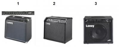

Hola.
Hace ya un tiempo he estado buscando un amplificador de unos 60 watt's (COMO MÍNIMO), me tope con la marca Laney pero no conozco muy bien la calidad en cuanto a su materialidad y de sonido, me interesa que el amplificador sea de un sonido limpio y que no tenga ese ruido o "chirrido" que tienen algunos en especial cuando están con distorsión. Quisiera saber que opinan de cada uno de los siguientes amplificadores y con cual se quedan para poder tocar Grunge o Metal en general
1) Amplificador de guitarra LV100 Laney
EFECTOS Reverb y drive (Canale Drive)
SALIDAS Para parlante externo y envío de FX, ambas en formato jack 1/4 pulgada
ENTRADAS Para instrumento y retorno de FX, ambas en formato jack 1/4 pulgada y para footswitch
MEDIDA PARLANTE 12 pulgadas
POTENCIA 65 watts
VALOR 400 dólares
2) Amplificador de guitarra PRISM65 Laney
DIMENSIONES 492 x 436 x 286 mm.
SALIDAS Para parlante externo y Phones/Record Out, ambas en formato jack 1/4 pulgada.
ENTRADAS De instrumento jack 1/4 pulgada. Footswitch jack 1/4 pulgada x 2. AUX IN mini jack.
POTENCIA (WATTS) 65 Watts.
EFECTOS Si contiene (multiefectos)
EMULADORES AMPLIF Si contiene
VALOR 365 dólares
3)Amplificador de guitarra LX65R Laney
SALIDAS Envío de efecto, parlante externo y audífonos, todas en formato jack 1/4 pulgada.
ENTRADAS De instrumento, footswitch y retorno de efecto, todas en formato jack 1/4 pulgada. CD/Line IN RCA.
EFECTOS Reverb y distorsión
VALOR 355 dólares
Cabe considerar que poseo una Guitarra electrica marca LTD MH-250. Por otra parte entre Fender, line 6, y brackstar de similares caracteristicas con cual se quedan?

Loco yo tuve un Laney Lx65R durante 2 Años y te puedo decir que es un muy buen amplificador para el precio en el que lo compre más o menos en 250 USD, Es muy resistente y lo use tanto en mi casa como en ensayadero y en algunos toques pequeños, La distorsion que tiene el ampli propiamente me parece más apropiada para Rock, Blues y cosas suaves para lo que es Metal no alcanza, El canal Limpio tiene un muy buen sonido y es muy claro, lo que me gustaba de este ampli es que traía Cono Celestion lo que le daba mucha claridad, Yo lo usaba con pedales analogos y sonaba realmente muy bien. Deberias decirme tu prespuesto y te podría ayudar a identificar un amplificador más apropiado para lo que buscas.
