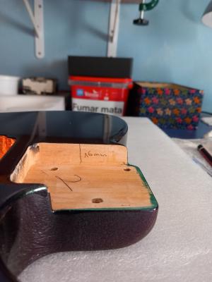

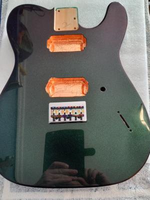

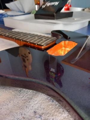

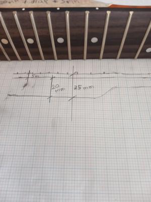

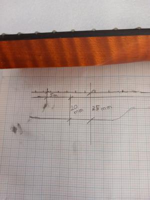

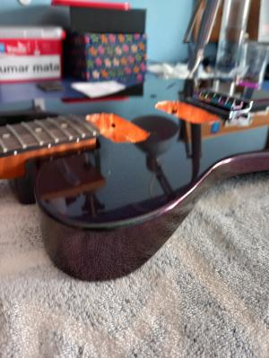

bueno al lio, tengo un cuerpo imitación telecaster jim root, se supone que con sus mismas medidas...
la historia es que tuve un accidente.... el mástil se rompió sin posibilidad de repararlo,,,,
y con el cabreo tire el mástil tal cual sin medir nada
ahora quiero recuperarla pero no tengo un pavo para un mastil fender y de momento e cogido uno barato...
y el tacón es muy alto,,con respecto al cuerpo,,, y no se cuanto rebajarlo si me podríais echar una mano os agradecería
os pongo unas foticas...haber si alguna alma caritativa me dice algo....un saludo

Ancla el mástil como esté, ponle cuerda y mira a ver a qué altura quedan sobre el puente. Con eso te da la primera aproximación, una vez hecho lo vuelves a probar y vas afinando más exacto con la lija el tacón del mástil.
Moreno Guitars
Tiene pinta de estar bien. Los mástiles Fender tienen un grosor de 1" (25.4mm) así como standard.

si imagine que los tiros iban por hay,,,tu lo has hecho alguna vez?. Por que e oído por hay, que hay que hilar muy fino para no lijar mas de un lado que del otro, ...poner la lija ( no se grano debería ser )pegada en superficie lisa claro y a lijar ...gracias paco muy amable,,,un saludo
javi calben
por el 25/09/2023
si moreno,,pero yo creo que el problema es el hueco del talon,,para el mastil que tenia perfecto para este,,poca profundidad
