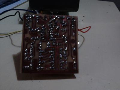

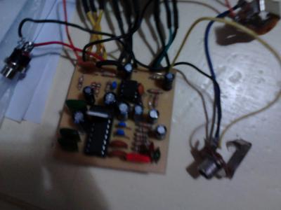

Estoy teniendo problemas con este circuito, es el de tonepad, lo arme dos veces y tuve las dos veces el mismo problema, solo se ecucha un ruido en ampli y no deja pasar la señal de la guitarra. puede que sea el regulador? es que yo uso el 7805 y no el 78l05, tambien cambie los capacitores de .082 por 0.1

Analizar el circuito desde una foto es difícil... pero ya con esa calidad en la soldadura la placa puede ser un cortocircuito en si misma... yo empezaría limpiando, repasando soldaduras y comprobando que no haya nada en corto

Hice lo que me dijiste, y no encontre ningun corto entre las pistas, cuando toco el tl072, se escucha un ruido en el ampli y con el pt2399 no,entonces lo retire(al pt2399) y probe con la guitarra y se escucha pero en volumen bajo, probe si era el regulador pero no, este me entega los 5v, puede que el pt2399 este dañado?
