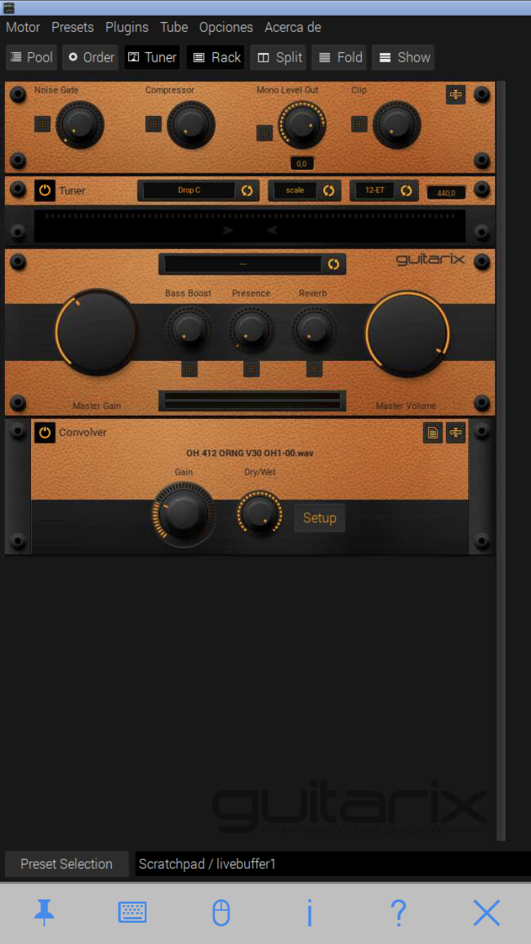

Eliminado el primer punto, para el segundo se me abría una opción infinitamente más sencilla que MODEP, modificar lv2 existentes (estuve haciendo mis pinitos haciéndome una EQ, modificando la apariencia del cargador de impulsos de Robin Gareus... muy divertido, lo retomaré sin duda, pero antes quería cerrar ésto). Para un cargador de impulsos de un único impulso, en plan Mooer Radar, hay una opción magnífica, preparada, con estética chula y ya preparadito. Guitarix.
Pues nada, autoarranque de Guitarix y arreglado. Además puedo gestionar presets y cargar configuraciones.
Redondo.
Guitarix no sólo trae ya el cargador de impulsos, si no que como sabéis trae todo un array de efectos chulos a usar. Por el mismo precio... un multiefectos (que uso poco, la verdad). La Raspberry Pi 4B se come hasta tres efectos estero de modulación y varios mono antes sin protestar. Lo que me lleva a...

Porque me parecía una limitación, ¿para qué voy a andar cambiando impulsos en una pantalla en una caja cuando puedo activar el servidor de VNC y cambiar los parámetros que me de la gana desde cualquier otro ordenador, móvil o tablet:
Si estoy en un sitio sin WiFi, comparto la del móvil y arreglado.
