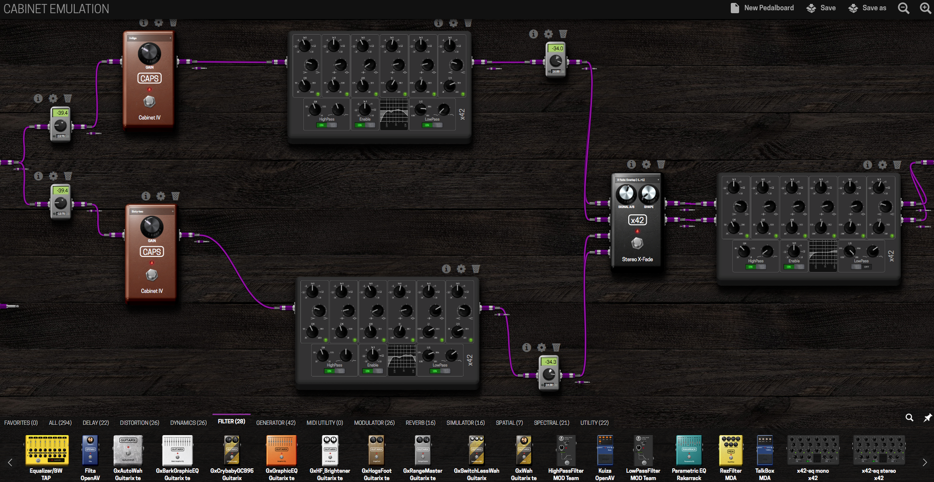

Bueno, pues he encontrado dos tipos de solución... las que técnicamente me gustan pero no me parecen gran cosa desde el punto de usabilidad y todo lo contrario.
Por un lado... Ardour o cualquier otro host LV2. Incluso los paquetes de impulsos de Flo, pero la verdad que no mola nada. Scripts para arrancar, es difícil cambiar...
Por otro MOD-UI. Y éste desde el punto de vista de usabilidad me gusta mucho, pero tengo que jugar con los impulsos que trae ya empaquetados. No me ha disgustado cómo suena, pero no es lo que estoy buscando:
Estoy programando en mis ratos muertos y ya os iré contando (aunque preveo semanas/meses). De momento la verdad que el sonido, como os digo, no me disgusta nada y la verdad que lo de MODEP da para rato. Yo lo estoy usando al final de la cadena pero trae +200 efectos posibles (y algunos me gustan mucho, la verdad... otros nada).

Abrir Ardour y cargar impulsos para hacer la emulación de pantalla está superado, funciona, funciona bien, no hay latencia detectable ni consumo de CPU excesivo. Lo que pasa es que el final de mi proyecto en mi cabeza es meterlo en una caja y hacerme un "Impulse Loader" DIY. Quizás incluso comprar una pantalla táctil baratuja para ello como interfaz. En ése aspecto, Ardour si bien es muy potente, es poco prometedor. El proceso se hace muy complicado. Se puede automatizar, guardar una plantilla y abrirla automáticamente, pero cualquier modificación no es nada intuitiva.
He estado bicheando haciendo modificaciones sobre el Convo.lv2 de x42 plugins para cargarlo automáticamente. La modificación es sencilla, en lugar de cargar un único impulso, quien cargar dos en Dual Mono. Aparte de las ganancias de entrada, elegí mal el punto de partida (cargar dos vías en mono, procesarlas y juntarlas, en lugar de calcular el resultado de los dos impulsos y aplicarlo a dos vías) así que consume CPU en exceso. Funciona... pero no me acaba de convencer. Aparte, quedaría rediseñar la interfaz, que no es un tema que se me de particularmente bien.
