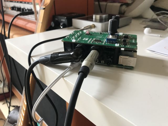

Me ha dejado un rato la vida laboral y estoy experimentando un poco con una nueva adquisición. Una Raspberry Pi 3B+ y el HAT PiSound:
La Raspberry seguro que la conocéis, el PiSound es una tarjeta de sonido con entrada y salida de audio que lleva chips de Burr Brown y tiene como propósito convertir la RaspBerry en una herramienta musical de cualquier clase.

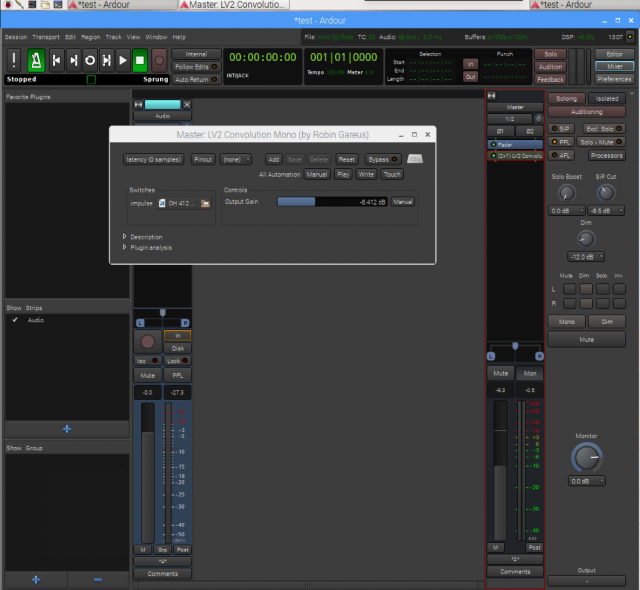

Estoy haciendo pruebas y son más que satisfactorias, de momento he cargado un único impulso en Ardour:

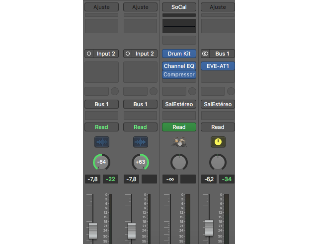

Y grabo la salida en Logic. Claro, en Logic me salto toda la parte de simular pantallas y de hecho, me podría saltar el EQ que le meto también si lo cargara en Ardour:
No aprecio latencia ninguna y jack me dice que es de unos 10ms (tampoco lo he apretado mucho). Pero es que se me está abriendo un mundo muy interesante.

Lo único que he hecho en Logic es ponerle el mismo EQ que le pondría a si estuviera cargando ahí los impulsos directamente. No está nada pulido, pero como no lo está cuando grabo directamente en Logic, al final sólo estoy sustituyendo la carga de impulsos.

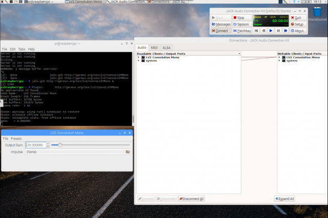

Con el LV2 de x42 instalado y jalv, si os queréis poner a usar esto hoy mismo, la cosa es sencilla. Instaláis los dos paquetes y os creáis un patchbay en JACK.
Al cargar el LV2 con jalv, se reconstruyen las conexiones automáticamente:
Hoy por hoy es mono (me refiero a mono en lugar de stereo, no que sea cuqui), pero bueno, sigue siendo más barato que la mayor parte de las cosas que venden por ahí.
Eso si, requiere usar algo para configurar el loader y cargar un impulso, así que al menos un móvil con VNCViewer hace falta.
