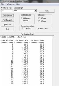

rocklp
por el 10/07/2013
POR ejemplo este soft el WFRET que te hace las cuentas y te deja hacer print de escalas.. es como que esta redondeada las cifras.. les adjunto un imagen.. igual se que del nut a el tornillo ultimo del punte tiene que medir 648mm.. para poder jugar con el largo de cuerda para octavar comodo..
rocklp
por el 10/07/2013
perdon el multipost no me deja editar.. estos datos me tira la web de stwemac para la escala que quiero..
es muy distinto a los que el sfot Wfret dice.. :S :(
wfret redondea los decimales a aproximacion .. pero viendo en stwemac un otro soft como el fretcalculator hay diferencia en el redondeo... gracias
