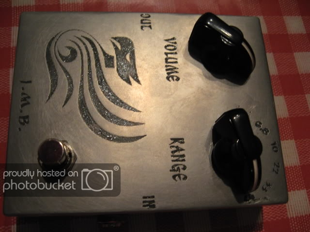

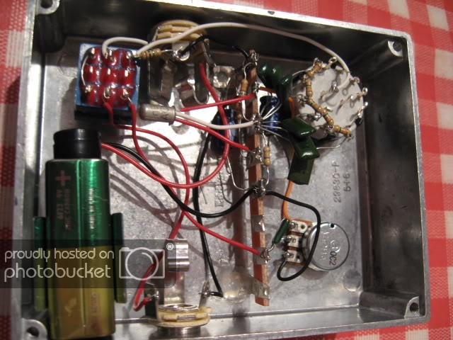

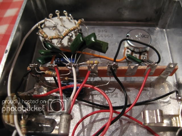

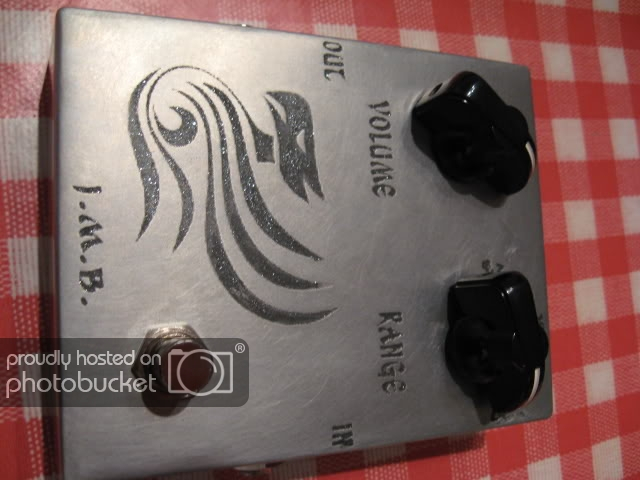

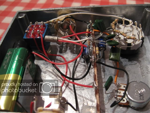

Terminé un Rangemaster que me encargaron. Cuelgo fotos de exterior y tripas. He usado 6 condensadores de entrada: 4,7 - 6,8 - 10 -22 - 33 -47 nF. El transistor es un AC128 de Retroamplis, con un hfe aproximado de 80. Con las resistencias de 68k y 3,9k ya me daba 6,9V en el colector, o sea que perfecto. Suena como debe sonar: los condensadores de valor bajo aclaran y definen cualquier humbucker de mástil, y los valores más altos engordan cualquier singlecoil. Además es la primera vez que lo hago sobre regleta, hala!
La caja la gravé con el sistema de etching mediante ác. clorhídrico, pintando después la parte rebajada con un esmalte metálico (de estos para exteriores, que quedan con un aspecto rugoso).

He montado un Rangemaster para un colega con un selector de condensador de entrada con tres posiciones.El problema es que al cambiar de posición un poco de ruido un pop.Veo que en el tuyo jordimatb has puesto resistencias entre condensador y condensador? Es para eliminar los pops? esto se pude hacer en un switch de 3 posiciones on-off-on ?
