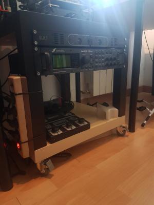

Buenas! El otro día estuve mirando muebles rack para organizar mi equipo en casa, actualmente tenía los módulos encima de la mesa lo cual me dejaba sin espacio para poder usarla.
Estuve mirando muebles rack en thomann, pero se subían un poco de precio para lo que andaba buscando. Otra opción fue mirar rack de informática, estaban bastante bien, con puerta y demás pero o eran muy pequeños o demasiado grandes.
El caso es que tenía en la habitación una mesa lack del ikea y al ir a medir vi que tenía la medida justa para módulos de 19". Lo bueno era que no tenía que gasta dinero ni meter otro trasto en la habitación que ya va justa de espacio jajaja.

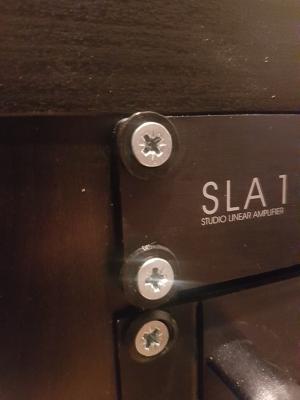

Básicamente lo que hice fue usar otra mesa lack para poner abajo de base, dando más rigidez al conjunto y atornillar, poniendo arandelas de plástico para que no arañe el metal, los módulos al mueble. Para completar le puse unas ruedas con bloqueo, 10€ en el leroy merlín, y ya tenía listo el tinglado.
Los módulos quedan a una altura muy cómoda, pudiendo usar la parte de la mesa para poner cosas encima sin tener que tener un mueble dedicado 100% al equipo de sonido.

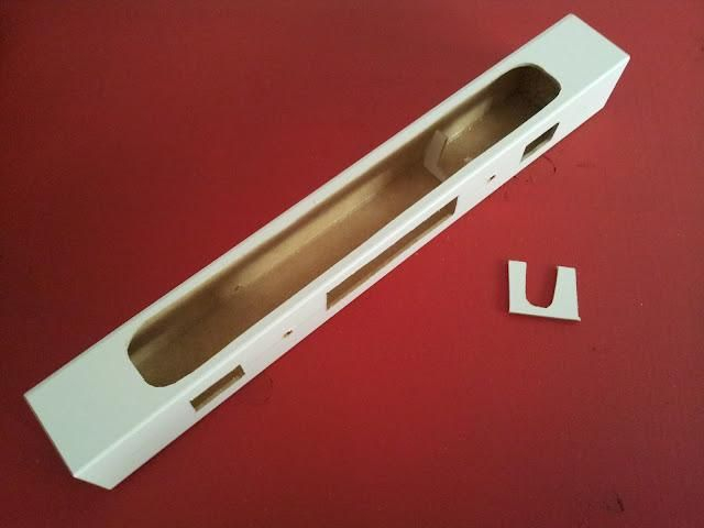

La única pega/modificación que hay que hacer es en las patas, ya que estas solo tienen un trozo macizo, en el medio es hueco, pero se soluciona cortando con un cuter (haciendo una especie de tapa) y encolando un liston para dar más rigidez a esa zona.
El coste no llega a los 30€, algo menos si esas mismas mesas se pillan en segundamano.
Os pongo unas fotillos de como ha quedado el invento. Solo falta pillar una regleta de 19" para colocar atrás y dejar los cables más recogidos.

#3 si, en mi caso aun no lo he puesto porque el primer modulo rosca en madera al igual q el primero del segundo modulo. El segundo tornillo del segundo modulo es el que rosca en hueco, en esta foto se puede ver mejor a lo que me refiero.
Digmaos que estás patas tienen unos 4 dedos en cada lado de aglomerado, el resto está hueco, en esa foto la idea sería poner el liston dentro y colocar de nuevo la "tapa" de esa forma no se vería el liston.
Lo del liston estoy haciéndolo en otro juego de patas, cuando lo tenga listo pongo una foto ;)

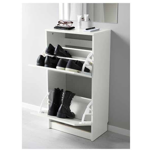

Otra idea que se me ocurrió fue utilizar los típicos zapateros de pared como este:
Si no se tienen muchos módulos, modificando un poco el mueble puede quedar algo muy curioso, aparte que cuando no se use lo cierras y se queda protegido del polvo.
