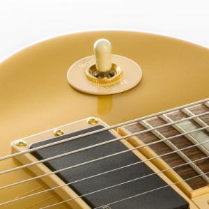

Hola, tengo una gibson LPJgoldtop, i me gustaria quitarle el toggle switch washer, para que quede como la gibson gary moore BFG, esto es posible? Y, si lo es, como se hace?

desenrosca la arandelita moleteada (si no puedes con las manos, con unos alicates despacito y con cuidado para no cargarte el moleteado). ahora sólo despégalo y lo quitas. cuidado de no llevarte el acabado.
después supongo que le tendrás que dar con un pañito para quitar restos de pegamento si los hay... y palante.

Las Gibson no llevan pegamento. Es más fácil que en las demás. Ten cuidado de que no se te meta para dentro el switch o tendrás que desenroscar la tapa trasera para volver a ajustarlo.

quitas la tapita redonda de atrás con un destornillador y lo sujetas para volverle a poner la ruedecita moletada.

Ya lo hice, gracias, al final no me hizo falta desenroscar la tapa de atras. Me parece un poco raro como queda, no se si lo acabare dejando asi! :ups:
