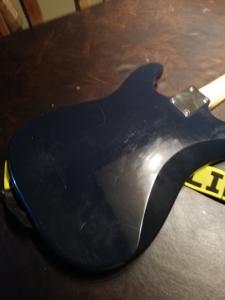

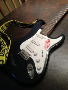

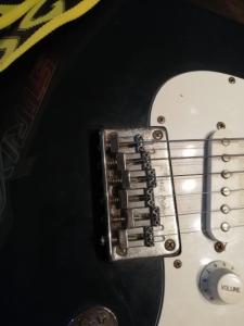

Como dice el título: quiero saber cómo se podrían cambiar las cuerdas de esta guitarra, he buscado por muchas partes y no encuentro nada, no sé si sea rara o algo, la verdad no sé
Es una Fender Squier Bullet
He visto que a muchas (sino casi todas) tienen una tapa por la parte trasera que es de donde se sacan las cuerdas pero esta no la tiene
Adjunto fotos:
Gracias :D

Las cuerdas las pasas desde donde termina el puente y las llevas hasta las clavijas. Si miras la guitarra desde la base verás las bolitas donde terminan las cuerdas. En las fotos se ven las terminaciones de las cuerdas.
Rara no es. Un puente fijo de Strat se encorda como una Telecaster.

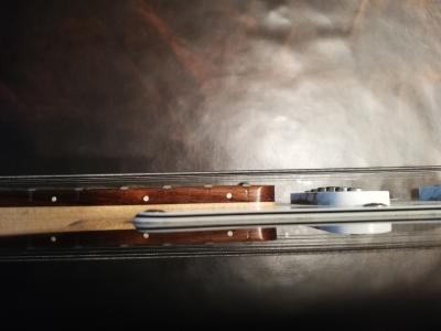

Me di cuenta de que unas cuerdas están a diferentes alturas
Cómo se puede solucionar eso? Ajusto los tornillos que tiene el puente?
En la foto creo que se puede apreciar bien, tomé cómo referencia la cuerda 6 y puse lo recto que pude la guitarra

Si miras el diapasón, éste no es plano. Tiene una cierta curvatura ( en una Strat posiblemente de 9.5 pulgadas de diámetro ). La diferencia de altura que notas debería acompañar esa curva con las cuerdas. Plano no, en una guitarra clásica si, en una eléctrica las cuerdas acompañan el radio del diapasón.

Normalmente la altura siguiendo el radio no se toca. Una vez que coinciden quedan así por veinte años. Si ya le metiste llave allen no queda otra que corregir la curvatura. Con un poco de paciencia encuentras una regla de radios imprimible y la usas. En esta web hubo alguna, quizá con el buscador la encuentres. En su defecto Google siempre ayuda.
No lo diré, ya lo descubriste : si no sabes que hace ese tornillo no lo toques ! También alineé las selletas alguna vez y me cargué la octavación. ¡ Aquellos años 80 . . . !
