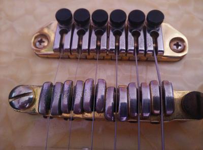

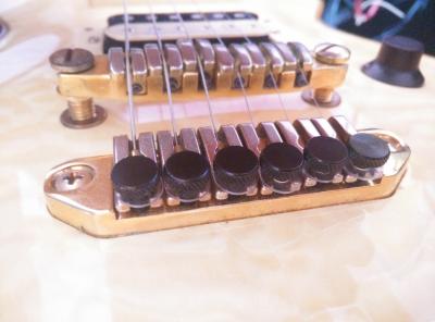

Hola buenas a todos, tengo un problemilla con mi guitarra y es que se me ha ido bastante el quintado de las tres primeras cuerdas y por mas que le doy vueltas a los ajustes no consigo resultados, a ver si alguien conoce este puente y este cordal (no se si por aquí lo llamareis así, donde se sujetan las cuerdas) tan raro.
Os dejo unas fotos ilustrativas, muchas gracias!

El cordal no afecta en nada al quintaje, es un cordal con microafinación, sin más.
el quintaje... como en cualquier guitarra, las selletas del puente donde apoyan las cuerdas llevan por detrás un tornillo para moverla... si la nota del traste 12 está baja, hay que acortar la cuerda, si está alta... alargarla. Quintaje siempre con cuerdas nuevas y bien estiradas a mano antes de quintar, si no puede variar.
En ese puente sí puedes tener otro problema, y es que de calidad va justito y las cuerdas se clavan... si las cuerdas están clavadas y/o han sacado rebaba te puede falsear la medida, convendría limar un poco llegado este caso.
