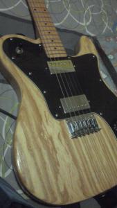

Hola a todos, verán, lo que pasa es que hace poco compré una Tele Deluxe y quiero pintarla...originalmente era negra pero su dueño anterior le aplicó decapante y la dejó con un acabado "natural" y al parecer la lacó...bueno la cosa es así..yo la quiero pintar blanca pero no sé muy bien como hacerlo...si alguien me pudiera ayudar diciendome que necesito, como hacerlo, etc... seria de gran ayuda :)

Así es la guitarra

determina que barniz es , usa decapante , llebala a madera , y busca con material la quieres terminar , ( los acabados con materiales buenos no son precisamente baratos para una sola guitarra ) Nitro , sintetico , poliuretano , al agua , etc . Hay paginas comerciales que te explican como hacerlo de pinturas para guitarras y que son bien conocidas por todos

A ver....si yo sigo estos pasos:
-Lijo hasta llegar a la madera con grano 80 - 200 hasta llegar a 400
-Le aplico 6 capas finas de pintura en aerosol
- Le aplico capas finas de aerosol transparente hasta acabarse la lata
-Lijo la guitarra hasta que quede suave
-Pulo con pasta de pulir y un trapo...
Quedaria bien? Desde ya, gracias...

al ser madera previamente lacada , yo probaria con un decapante antes de ponerte a lijar , y probaria que tipo de laca tiene puesto , por el olor , dureza , facilidad o dificultad del decapante .. y te ahorrarias lijar tanto .

#6 ok, pero el resto esta bien? Con una pistola y compresor cambia la cosa?

lo mas importante es tener paciencia , e independientemente de la que uses , un pulido final , te lo dejará perfecto .. pero espera mucho tiempo 3 4 semaas desde la ultima capa de barniz.
