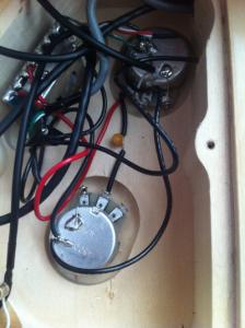

Como quitando el pote de tono, el sonido se abre, se hace más potente, definido y claro, quiero probar :D Supongo que no será mucho más difícil que quitar los cables de ese pote, pero como no estoy seguro, cuelgo una foto y a ver si me podéis ayudar y no suelto un cable que no debo.
En el pote hay 3 cables:
1.El que va del pote de tono al de volumen a través del condensador
2.El que va al selector de 3 posiciones
3.El que va al pote de volumen, concretamente a la toma de tierra (creo)
A ver si me podéis ayudar para desactivarlo :ok:

umm esta rara la coneccion para mi q por lo genera solo lleva 2 cables, busca en en seymur duncan wiring drigrams y ves como seria el diagrama de de una guitarra con selector de X posiciones ,X pastillas, pero si de 1 volumen.

#2 Lo miraré gracias. ¿Pero qué debería hacer? ¿Soltar todos los cables que lleguen al pote de tono y ya está?

suelta solo el cable que va al condensador, puedes hacerlo cortando desde el pote de volumen y dejando el cable suelto, protegiendolo con cinta aislante.
No hace falta que desueldes la masa del tono.
Hazlo de tal modo que sea fácilmente reversible.

#4 O sea simplemente el cable del condensador, los demás los dejo tal cual?

puedes dejar la masa o cortarla, pero si decides simplemente hacer un experimento, mejor solo corta o desuelda el cable que va desde el pote de volumen hasta el pote de tono.

Ya está hecho. Un sonido más afilado, que es lo que buscaba. Gracias por la ayuda!
