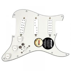

Avia decidido cambiarlas por unas fender custom shop 69 pero parece que esas pastillas emiten un hum (sumbido) caracteristicas de las fender y no quisiera tener ese ruidito... entonces busque otras opciones y me encontre con las pastillas seymor duncan everything axe me llaman mucho la atencion pero no tengo casi informacion de ellas, si cortan el sonido hum? y tambien estoy muy indesido quisiera que alguien me explicara sobre estas pastillas y tambien me digera la diferencia entre unas que tengan toggles y otras que no : seymor duncan everything axe 2 toggles? puse una imagen de estas.... seymor duncan everything axe 1 mini toggle o normal seymor duncan everything axe

Pues yo no lo sé de verdad, pero mirando que debajo de cada toggle switch uno dice 7 y el otro dice T, me parece que posiblemente el que dice 7 es para hacer el conocido 7 Sound Strat (mod de 7 sonidos) que puede activar la pastilla del mastil independientemente para poder hacer sonar la pastilla del mástil y la del puente simultáneamente o con los 3 pickups activados al tiempo (cosa que no permite el simple selector de 5 posiciones). Y el que dice T puede ser para hacer el Coil Tap, ya que las 3 pastillas de ese set son mini humbukers entonces el Coil Tap permite dividir una o varias pastillas para que suene como singles (pero esto haría regresar el ruido que no te gusta, el que es típico de las single pickups).

gracias por tu respuesta me sirvió bastante, aunque todavía estoy inseguro de estas pastillas con los toggles, si conoces de un grupo que utilize esta configuracion? o alguien que las tenga y muestre un video o algo? para tener una referencia en cuanto a sonido. Y creo que no tendré problemas con el hum ya que si no deseo usar la configuracion single no activo el toggle y listo, esto puede ser muy muyy útil en cuanto a versatilidad y en cuanto al 7 sound strat nunca no se puede desactivar? o siempre hay que tener una configuracion con el toggles y el selector al mismo tiempo?

Si el switch es toggle es porque se puede activar y desactivar. Simple lógica.
