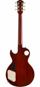

Luis Fco escribió:
Cort CR300-ATB , el problema que tengo es que he buscado y no encuentro ningun esquema del cableado , las pastillas son emg fat 55 ,pero no son pastillas activas como indica el fabricante de emg, las pastillas no están alimentadas a 9 V
Esa guitarra efectivamente lleva emg fat55 y alojamiento para la pila, así que si la tuya no lo tiene, no es una cort cr300 atb.
La trasera debiera ser como la de la foto.
