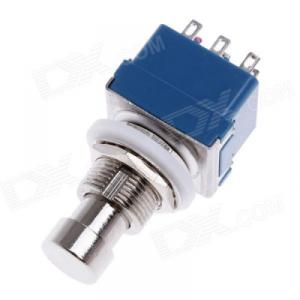

Hola compañeros, el tema es que tengo dos pedales, uno el tc dark matter y ayer me pasó con el wah, que se me ha trabado el switch en varias ocasiones... Pisas, enganchas el efecto correctamente, pero cuando vuelves a pisar para desenganchar como que no lo hace bien y se queda la guitarra sin sonido, hasta que le pisas otra vez con mas ganas y queda ok... Yo creo que es polvo que se le ha metido... Se puede limpiar o lubricar de alguna manera? Con aceite ligero de maquinas, tres en uno o alguno de estos? Os ha pasado alguna vez?...
Muchas gracias...

A ese tipo de interruptores es muy difícil que les entre polvo, pero que se rompan está al orden del día... se va holgando a fuerza de pisar hasta que traba... cuestión de poner otro
