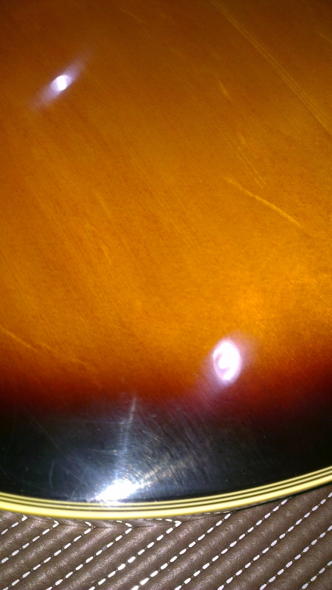

Hola
Tengo varias guitarras las cuales tienen pequeñas rayas, del uso, swirls(rayas circulares) como la foto q adjunto.
he probado a lijar con lija 2000 y luego pulir con maquina y pulimento de corte pero no consigo quitar esas rayas.
Utilizo pulimento MENZERMA FG500 y un disco de espuma.
que productos y métodos utilizáis vosotros para dejar acabado espejo la guitarra?????
Gracias de antemano

alguien me puede ayudar? gracias
rooney
por el 13/01/2014
Stewmac tiene un producto llamado Swirl Remover, es un liquido para pulir, elimina todas las rayas.
