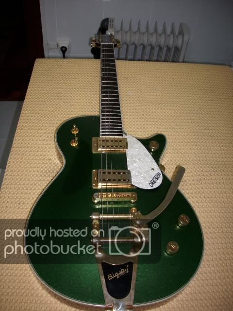

Esta es una Grestch de un amiguete de Quique.De Pablo para ser más correcto,hay que limipiarla y ajustarla de todo un poco.
Estaba sucia pero no tanto como otras que he limpiado.

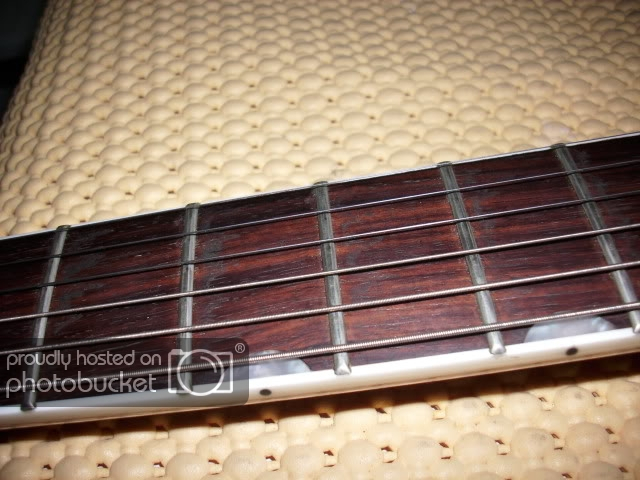

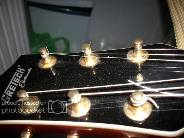

Y las cuerdas puestas un poco chungalí . La tercera está al revés :roll:

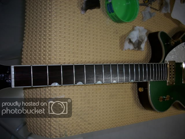

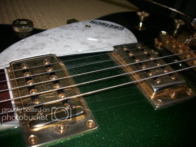

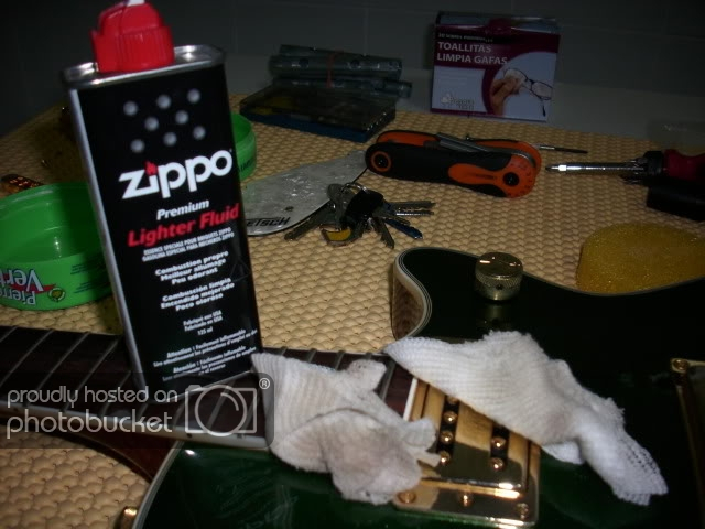

Así que a desmontar y a limpiar.He aflojado el alma una media vuelta.Ylo de siempre gasolina de zippo lo mejor

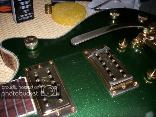

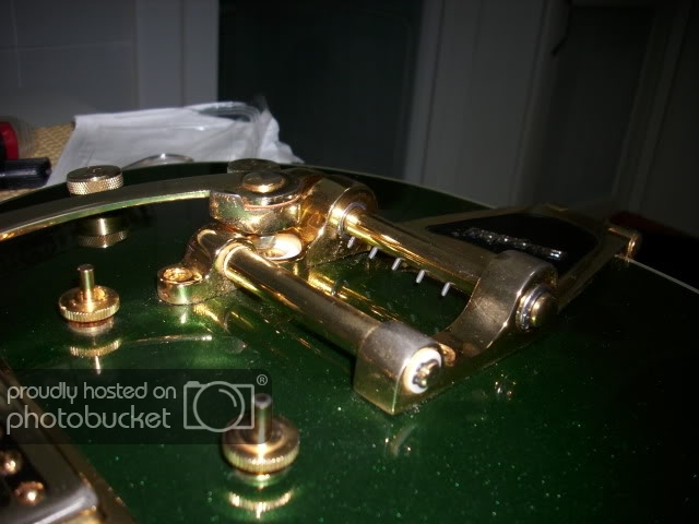

Desmonté incluso el golpeata
Y ya es otra cosa todo.

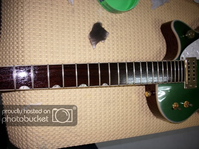

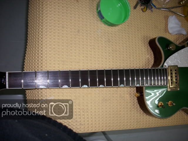

Le dí aceite al diapasón
Lo dejé actuar y lo abrillanté
Y abrillanté los trastes uno a uno

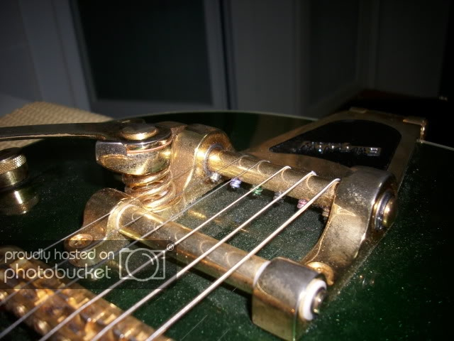

Me queda montar las cuerdas y ponerlas a su altura, reajustar el alma y pastis,y octavarla..Será esta tarde si puedo
