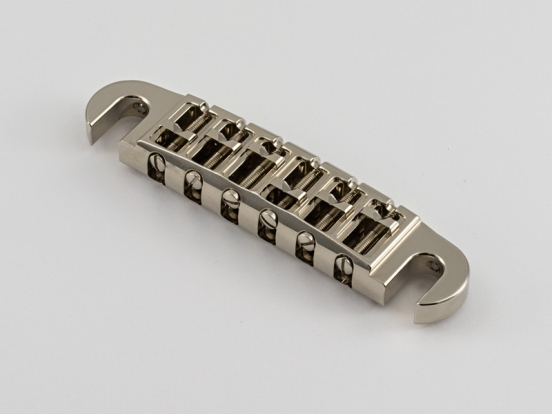

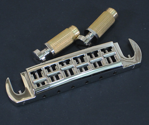

Hola
Tengo una Tokai LSS con puente wraparound simple, sin compensar, y aunque me quinta bastante bien, había pensado mejorarlo montando un puente wrap around ajustable. Tuve instalado uno en una LsL Topanga y era una maravilla, creo que era un Graph-Tech ResoMax, pero no estoy seguro. Ajustaba divinamente y de aspecto era muy bonito
Tengo algunas cuestiones:
1.- Aunque no soy mu tiquismiquis con el tema del sonido, he leído algún comentario que poniendo otro tipo de puente no tan clásico cambiaría la transmisión de la vibración al cuerpo y entonces cambiara también el sonido ¿realmente esto se nota en el sonido?
2.- Habéis tenido instalado alguno de estos, ABM, Graph-Tech ResoMax, Wilkinson, TonePro, Faber, Gotoh, Schaller...? Me podéis contar vuestras experiencias
3.- Los hay de varios materiales, acero, latón, aluminio... ¿Qué material elegiríais?
4.- Y la pregunta más importante ¿se puede instalar fácil y directamente en una guitarra Gibson o Tokai sin tener que llevarla a un luthier para ponerle los postes empotrados al cuerpo?
Gracias

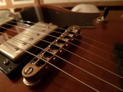

Yo abrí un hilo con la intención de cambiar el puente schaller de rodillos de mi guild porque me da algún problemilla tipo, se giran los rodillos y se me descuadra la distancia entre cuerdas, se me sale la primera cuerda, por falta de técnica supongo, al hacer un bending en trastes altos y tocar con los dedos en lugar de la púa. Y el principal motivo era poner algo que estéticamente me gustase más.
Compré por fin un puente de silletas bueno y lo llevé al luthier para mecanizar las silletas... el resultado, mi guitarra muerta.... iba a actualizar el hilo que abrí, pero aprovecho este...
La primera cuerda sobre todo, muerta matáa.
Así que a tomar viento el puente y los 70 euros que me gasté. Con el schaller de rodillos suena y vibra impresionante, he tenido que hacer este cambio para darme cuenta de la diferencia, así que pienso que bien gastado ese dinero.
Aquí la foto del puente que le puse...

Gracias por la información pero mi pregunta va en el sentido de los puentes wrap-around como los que he puesto en las fotos

#1 Yo tengo en una Tokai SG Special un puente tipo Gibson lightning compensado y estoy la mar de contento, el ajuste no es perfecto pero es totalmente funcional y la guitarra vibra desde la pala hasta el culo solamente apollada en los postes, tengo otra guitarra de luthier que iba en principio a ponerle el cordal compensado de faber y finalmente le montamos un Graphtec Resomax con las selletas de Tusq y oye una auténtica maravilla, en sustain, en afinación, en quintaje... A la hora de montarlo pues depende, tendrás que medir la distancia entre postes de tu guitarra y revisar las especificaciones de los puentes que hay en el mercado. En tono no noto apenas diferencia ambas guitarras tienen p90 puede que suene algo más afilada la de luthier pero porque tiene otras maderas, trastes en inox, hay otros factores aparte del puente, ambas suenan muy bien eso sí.

Normalmente la distancia entre postes es de 82 mm, es el estándar de Gibson y sus copias de Tokai. Lo que no sé si cabe directamente el puente en si en los postes ya instalados en la guitarra, sin tener que quitar los antiguos, aprovechar los postes que ya están instalados

#5 yo he tenido que cambiar los postes, los de la Tokai no le servían, no entraba bien el cordal pero los que venían con el puente sí, era cuestión de menos de un mm pero con los nuevos entraba fácil y con los de Tokai no entraba pero no por distancia entre postes sino por ancho del propio puente, entiendo que si compras el puente vendrá con sus postes específicos.
A esto iba... habrá modelos de puente que entren perfectamente en los postes originales y en otros casos habría que cambiar los postes y ahí ya te metes en tener que llevarla al luthier, yo al menos no me atrevo a cambiarlos

#8 ya es cuestión de medidas también, en Tokai creo que usan métrica mis postes son unos M8 así que cualquier M8 debería de entrar en la rosca, no creo que sea necesario llevarla a un luthier si cumple ésa premisa.

Depende de la holgura de los "agujeros" del puente (o cordal dónde tengo más experiencia), algunos no entran por la diferencia de medida pero otros encajan justos justos-

Leyendo en algún foro americanos señalan que hay que tener cuidado con las métricas, en Gibson es Imperial y en Tokai es decimetrica
Sobre todo si quieres reutilizar los postes e introducir la rosca de los nuevos tornillos
