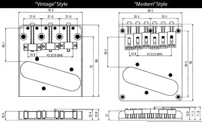

El marco original es más ancho, largo o ambas cosas?
Jureweah
por el 18/11/2020
Pues nada, lo he comparado con el puente de la Maybach y el vintage es como 1 cm mas corto y medio cm más estrecho que el de la Player.
Creo que le instalaré el Gotoh.

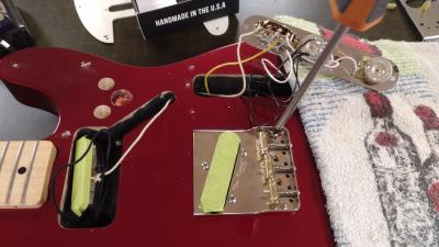

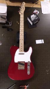

Monté el Gotoh del link que puse arriba quedó de lujo.
Aquí una fotos.
