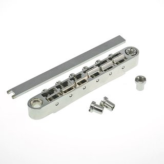

Si buscas algo barato tira a por un Gotoh, son excelentes, si quieres invertir algo más sin lugar a dudas te recomendaría el Faber ABRM '59 o el TonePros T3BT, tengo ambos modelos instalados en varias Epiphone y se nota la diferencia a la legua, los Faber andan rondando los 42€ y los TonePros unos 72€...

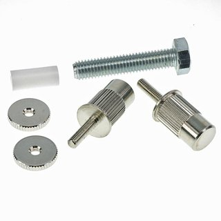

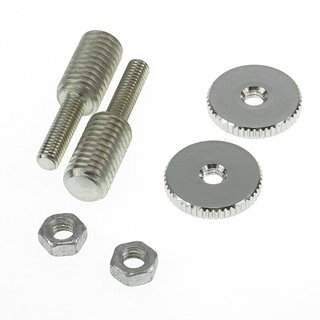

Para instalar el Faber ABRM '59 tienes que ponerle el kit E-Sert, que es un conversor para los postes para poder usar el Faber o cualquier otro puente de métrica imperial como los Gibson, es muy sencillo de instalar y si no quieres meterte en rollos el TonePros T3BT es de reemplazo directo, te encaja en los mismos postes, aunque yo prefiero ponerle los postes que incluyen. :okis:

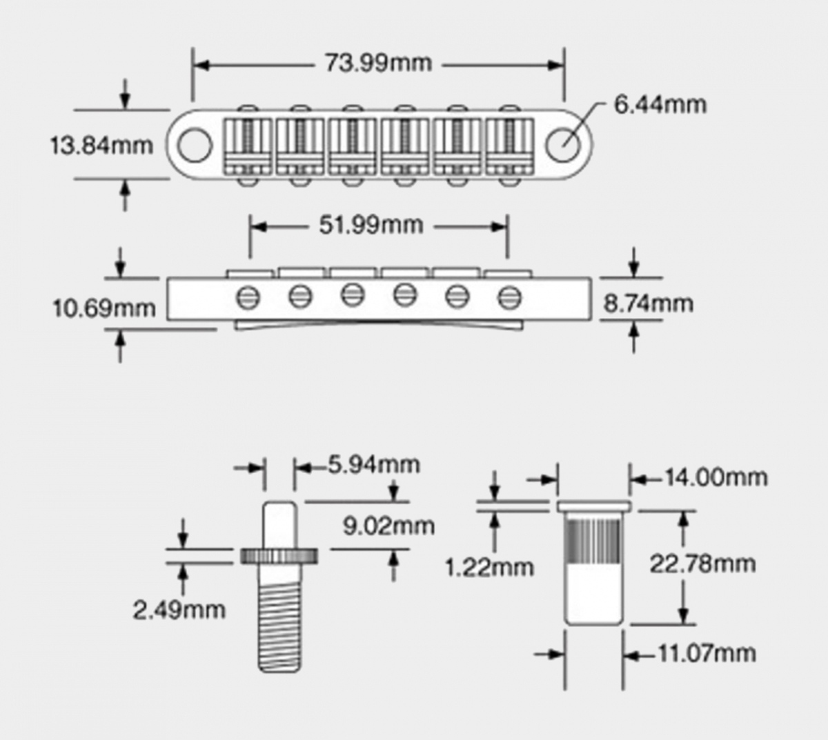

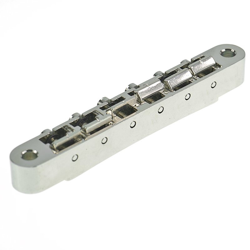

#6 Las Epiphone suelen venir con puentes tipo ABR-1.
La diferencia de uno a otro es que el Nashville tiene mayor recorrido de las silletas, por lo que en calibres de cuerdas raros ofrecen posibilidad de quintarlas allí donde a veces un ABR-1 puede no llegar, el Nashville es más robusto y más sólido y el puente ABR-1 tiene a su favor que es más delgado que el Nashville lo que permite que el cordal se pueda pegar más a la madera sin que las cuerdas toquen el puente, apoyandose unicamente en las selletas, esto provoca que recaiga más tensión sobre el puente y por tanto mejora el sustain... el poner uno u otro va a gusto del consumidor.
Los puentes TonePros T3BT y el Gotoh GE103B-T son tipo Nashville y vienen con el tamaño ideal para encajar en los postes de las Epiphone de 5,4 mm, son "recambios directos" quitar uno y poner otro básicamente.
El Faber ABRM '59 es puente tipo ABR-1 con postes de 4 mm.
Al tener los postes de 4 mm hay que poner el kit E-Sert o el BSWKIT-ABR para adaptar los postes y que encaje el puente.
También dentro de la casa Faber existe la opción de poner el modelo ABRL, que se adapta a todo los tipos de guitarras ya que tiene un sistema en el hueco de los postes para poder adaptarlo.
