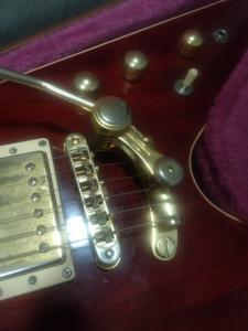

Tengo el capricho de instalarle una vibrola maestro a una guitarra tipo SG
He leído por ahí en algún foro, que este tipo de vibrolas necesitan un puente roller, con sus reuedecitas, para que no se desafine mucho la guitarra
¿Qué experiencias tenéis con este tipo de puentes?
¿Funcionan bien? ¿Mantienen la afinación?
¿Son fáciles de instalar y calibrar?
¿Modifican mucho el sonido de la guitarra?
En caso de haber instalado alguno ¿Alguna recomendación de marca o modelo?
Muchas gracias de antemano por leer y por las posibles respuestas

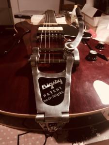

Y para liarte, te pongo juna foto de mi SG (con pastillas de Telecaster) Bigsby y sistema Towner, no hay que taladrar nada.
https://i.imgur.com/YXU3KvP.jpg?1
https://i.imgur.com/aMHcK6U.jpg
Lleva el ABR de fábrica. Durante un tiempo le puse silletas de nylon pero con las originales es más "cantarina". No tengo problemas de desafines ni rotura de cuerdas. Conclusión: No te comas la olla con lo del puente
