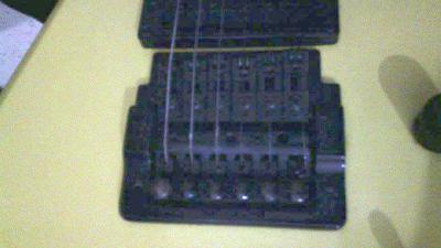

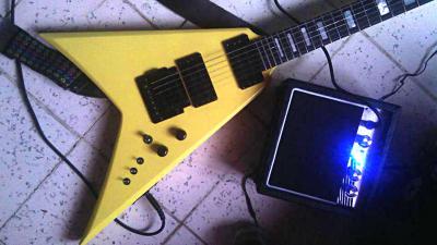

Estoy por adquirir a traves de un cambio una guitarra Carvin USA Ultra V de los 80 que trae puente Kahler made in USA,

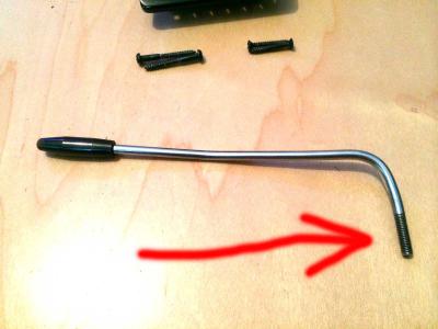

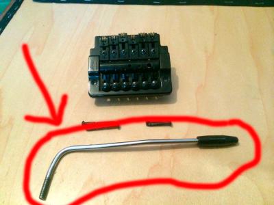

Pero el vendedor dice que no tiene la palanca y me pregunto si alguno de ustedes sabe si se puede reemplazar
por una palanca de Fender ya que a simple vista parecen ser iguales. Temo que si no le queda una similar, será muy dificil
encontrar una original.
La imagen del puente no es original pero muestra el tipo de palanca que usa el Kahler, el puente es
idéntico al de la Carvin Ultra V.

Respuesta corta... no
Respuesta extendida... :D casi seguro que no, ya que Fender tiene al menos 5 tamaños de palanca diferentes en los que cambia grosor y rosca... y kahler tiene una palanca diferente para cada puente casi casi... que coincidan será casi tan difícil como que caiga un meteorito con un billete de lotería premiado encima :D
puedes probar a ver si encaja con más o menos suerte... aunque teniendo en cuenta que si deja una pequeña holgura puedes joder la rosca y tener un problema... casi mejor contactas con kahler y que te digan la referencia que necesitas, no debería ser muy difícil, yo he pillado una palanca ahora para una strat hm de los 80, me la mandaron ellos.
