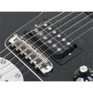

Hola, compre una jazzmaster blacktop hace unos dias y me gusta mucho su sonido pero se sale de tono muy facil y aun mas si uso la palanca del tremolo. He escuchado sobre cambiar el puente, hay algun otro metodo de arreglar ese problema? tambien he leido de algunos que le ponen cinta adhesiva o pegamento en los tornillos para evitar que se muevan, alguien me puede ayudar?

La blacktop no lleva el puente original de jazzmaster. La tuya lleva el tune o matic que no da priblemas.

Hola Alejandro, la Blacktop viene con el puente Vintage Style como se ve en la foto, he visto que algunos le ponen el tune-o-matic pero no se si sea del mismo tamaño ó el modelo especifico y si se le tenga que modificar algo más a la guitarra para ponerselo

Ah perdona, no sabia que algunas lo llevasen. Soluciones posibles:
1.buzzstop
2. Puente mustang+buzzstop
3.mastery bridge
Yo de ti no echaria pegamento ni cinta aislante, eso son chapuzas.
