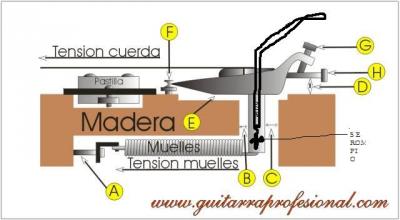

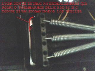

Voy a intentar aclararlo un poco mas... La palanca está bien, lo que se me ha roto ha sido, digamos el lugar de rosca donde se supone va enroscada, valga la redundancia, la barra.
Os adjunto un dibujo y una foto, espero que se aclare. El lugar donde se introduce la barra es el mismo a donde estan engachados los muelles. Gracias a Dios no se han visto afectada la zona donde van los muelles...
Gracias de ante mano por vuestra atención:ok::aplausos:
Veo que no se lee muy bien lo que digo en la foto, simplemente lo que indico en rojo es el trozo que se desprendió del puente flotante y donde iva enganchada la barra de whammy por el otro lado de la guitarra.
highway
por el 14/03/2009
Pues si lo que se te ha roto es la parte roscada donde se atornilla la barra, la cosa esta complicada, tendras que dejar de usar le puente como flotante, y a no ser que encuentres algun puente barato y que encaje, no te compensa cambiarlo.
Pudo ser prefectamente un defecto de fabricacion, porque es raro que se te haya roto solo por usar a barra, no des de las partes delicadas de un puente flotante.

Para esa guitarra no te compensa poner otro puente, a menos que lo encuentres de segunda mano en buen estado y muy barato. Creo que te compensa más bloquear el puente con un taco de madera y dejarlo fijo.

Si es la Collins tipo Strato, sólo debes apretar los tornillos de la base del puente (los que están bajo las selletas) y lo dejarás más tieso que la pata de un pirata.
