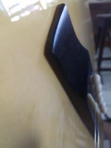

Buenas a todos, acabo de comprar una guitarra acústica marca RMC y note que tiene levantado el puente, no de atrás sino de enfrenre, mas específicamente en una esquina y no donde normalmente se levanta el puente de una guitarra... Se me a ocurrido tratar de pegarlo otra vez pues solo es una pequeña esquina que esta levantada pero no quiero hacer una tontería. ¿Que deberia hacer?

No te recomendaría tratar de despegarla, lo que podrías hacer es aflojar las cuerdas para que veas si varia es el espacio observado en el detalle del puente, en caso de que si, quiere decir que se esta despegando, en caso de que no, es un error de fabrica (natural en una guitarra de esa gama) no implicaria mayord etalle ya que toda su vida ha estado asi, en cualquier de los dos casos acude con un luthier/laudero para que pueda diagnosticar de manera certera la oportunidad del puente, no la modifiques ni le metas mano en todo caso, no por términos de la garantía si no por que puedes causar un destrozo mayor, saludos

A ver, esa guitarra al cambio vale unos 120€, tiene toda la pinta de ser un fallo en la forma del puente. Si el puente se estuviera levantando por la tensión de las cuerdas, en teoría debería hacerlo por el lado opuesto. No carguemos las tintas sobre las ventas que en seguida tiramos de devolución o reparación y está el foro calentito. ¿Si no aguanta bien la afinación también deberá devolverla? Porque a ver si vamos a querer guitarras de nivel a precio de derribo. Para mí no es más que un fallo en la forma de la pieza.

Hola, prueba a meter un papel para ver si entra entre el puente y el cuerpo y así saber si es solo la esquina o hay mas zona sin pegar

Marca el sitio donde está con cinta de carrocero por si se te moviera o cayera y fuera cuerdas. Si baila o se cae toca pegarla. Ya si lo haces tu o un Luthier es cosa tuya pero mi consejo es que estas guitarras de gama baja están para aprender a tocar pero también a hacer mantenimiento y reparaciones, pare esto ya es up to you! Pero como te ha dicho el compañero si se te estuviese levantando el puente seria por la parte trasera ya que la tensión de las cuerdas empuja hacia el mástil. Seguro que es que la base de ese puente no es plana. Se aprecia hasta en la foto la diferencia de groso en las esquinas y el centro.
