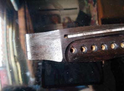

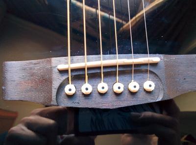

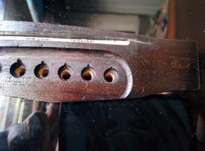

Ya nos hemos puesto mano a la obra a ver que tal se queda, hay que dejarlo secar 24h
danisauc
por el 16/05/2015
Ojalá me equivoque, pero no creo que la ñapa dure mucho tiempo....Si ahí había movimiento y lo único que has hecho es rellenar, el movimiento va a continuar y se abrirá otra vez...
jolefho
por el 20/05/2015
Me has echado el gafe jeje, al final no aguanto el epoxy y también se abría :'(
Se la he llevado a otro chaval y dice que el puente está un poco despegada la parte de arriba va a ver si me lo puede solucionar antes de cambiar el puente entero. Y calzarme mejor el hueso para que no haga palanca.
Ya os seguiré contando
Tariu
por el 20/05/2015
rellenar con epoxy??? no por dios... ni el epoxy pega la madera, ni ahora puedes solucionarlo ya correctamente... eso habría que haber analizado de donde viene la grieta y pegar infiltrando titebond, habiendo tenido que mover el puente, dependiendo de por donde hubiera roto y por qué...
ahora si quieres solucionarlo bien sí te va a salir caro...
jolefho
por el 20/05/2015
Bueno ahora veremos a ver la próxima reparación, ya sabemos como mucho que podemos llegar a cambiar el puente entero si sale todo mal
danisauc
por el 20/05/2015
#15 No te he echado ningún gafe, te he dicho desde el principio que esa ñapa no era solución. Pero bueno..., tu guitarra es....
jolefho
por el 02/06/2015
Ya está arregla, por fin.
La llevé a otro luthier que enseguida vio que la parte de adelante del puente no estaba bien pegada.La pegó y por 15 euros ya está reparada.Además el epoxy que le eché se ha endurecido y le ha dado más consistencia.También me puso un papelillo para que el puente no se torciera tanto.
Espero servirle a alguien que le pase algo parecido en un futuro.Aunque no se lo deseo.
